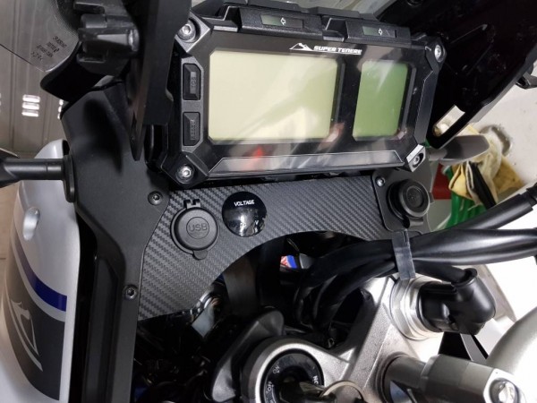

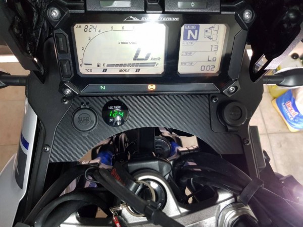

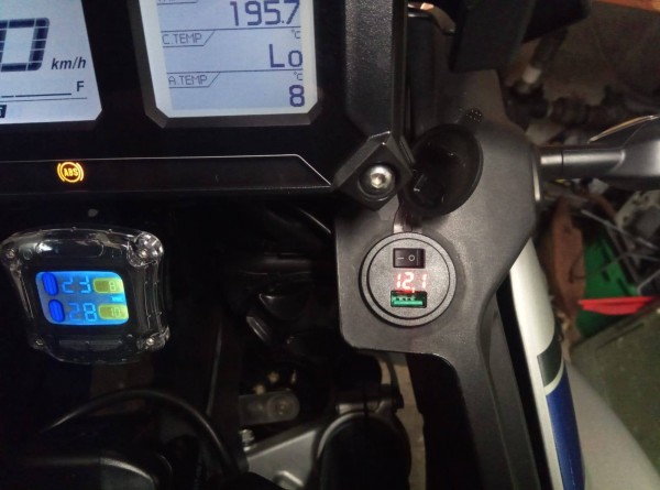

So, habe mich dann letzten Freitag auch mal 2 Std. heimwerklich betätigt.
Metallbeschichtete PVC-Platte besorgt, zugeschnitten, Befestigungslöcher in Verkleidung und PVC-Platte gebohrt (Platte beim bohren von unten gegen Verkleidung gedrückt), Gewinde reingeschnitten (deshalb Metallbeschichtet, Gewindegänge "fransen" dann beim Ab- und Anschrauben nicht so schnell aus), Mass für USB-Anschluss und VOLT-Meter abgenommen, damit ich nicht mit Lampengehäuse in die Quere komme, mit grossem Senk-Bohrer die 2 Löcher für USB-Anschluss (1x1A und 1x2A) sowie das VOLT-Meter gebohrt, alles sauber entgratet, mit CARBON-Folie "Schön" gemacht, über USB-Anschluss und Voltmeter grossen Schrumpfschlauch verschrumpft und verdrahtet, Platte angebaut und auf geschaltete 5A Sicherung gelegt.
(Kantenschutz folgt noch)
USB-Anschuss nachgerüstet
- meine dicke

Sieht klasse aus Udo,
Du solltest davon eine Kleinserie auflegen
Wo hast Du den Sicherungskasten hingebaut?

Re: USB-Anschuss nachgerüstet
Hallo Rainer,
Kleinserie ist aus Zeitgründen leider nicht nicht machbar.

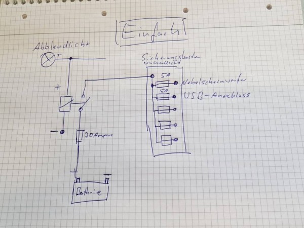

Leistungsrelais und Sicherungsblock (ca.40x20mm) mit Stecksicherungen sitzen im oberen Verleidungsdreieck, wenn man den Kabelbogen dort etwas nach vorne wegklappt hat man dort eine freie plane Fäche von ca. 16 cm². Falls Sicherung fällt, muss man zwar oberes Verkleidungsteil (4Verkleidungsschrauben + 2Plastiknippel) entfernen, aber Funktion geht vor Einfachheit

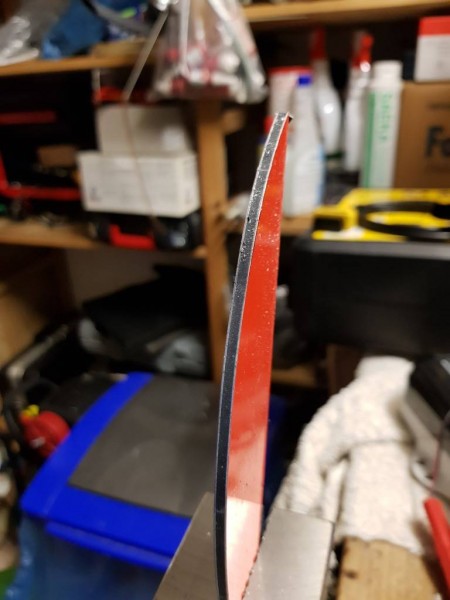

Den Bogen unten habe ich realisiert, in dem ich unten rechts und links 5cm abgemessen habe, der Frau eine grosse Salatschüssel aus`m Schrank geklaut
, an Markierung angelegt und mit feinen "Edding" Kontur nachgezeichnet. Alles mit Sticksäge und gutem Sägeblatt für Acryl / PVC - Sägeblatt ausgesägt.
lg
Udo
lg
Udo

eine super Bastelarbeit für die
Abdeckung für das Loch vor den Instrumenten, Voltmeter und USB Anschlüsse
Ich habe es mir einfacher gemacht
(klick macht mich groß)
Kaufteil für die Bordsteckdose: USB (seitlich), Temperatur und Spannungsanzeige.
Leider ist dabei die Steckdose besetzt.
Aber das Navi ist fest verdrahtet und ein USB fürs Handy war mir wichtiger.
Viel Spaß beim basten mit und an der
NavWil

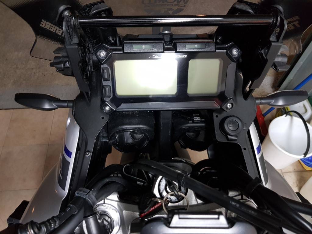

Hier ist meine Lösung für USB Anschluss und Voltmeter.
Die originale Steckdose habe ich nie benutzt und daher habe ich sie ersetzt.
Navi ist bei mir auch direkt angeschlossen.
