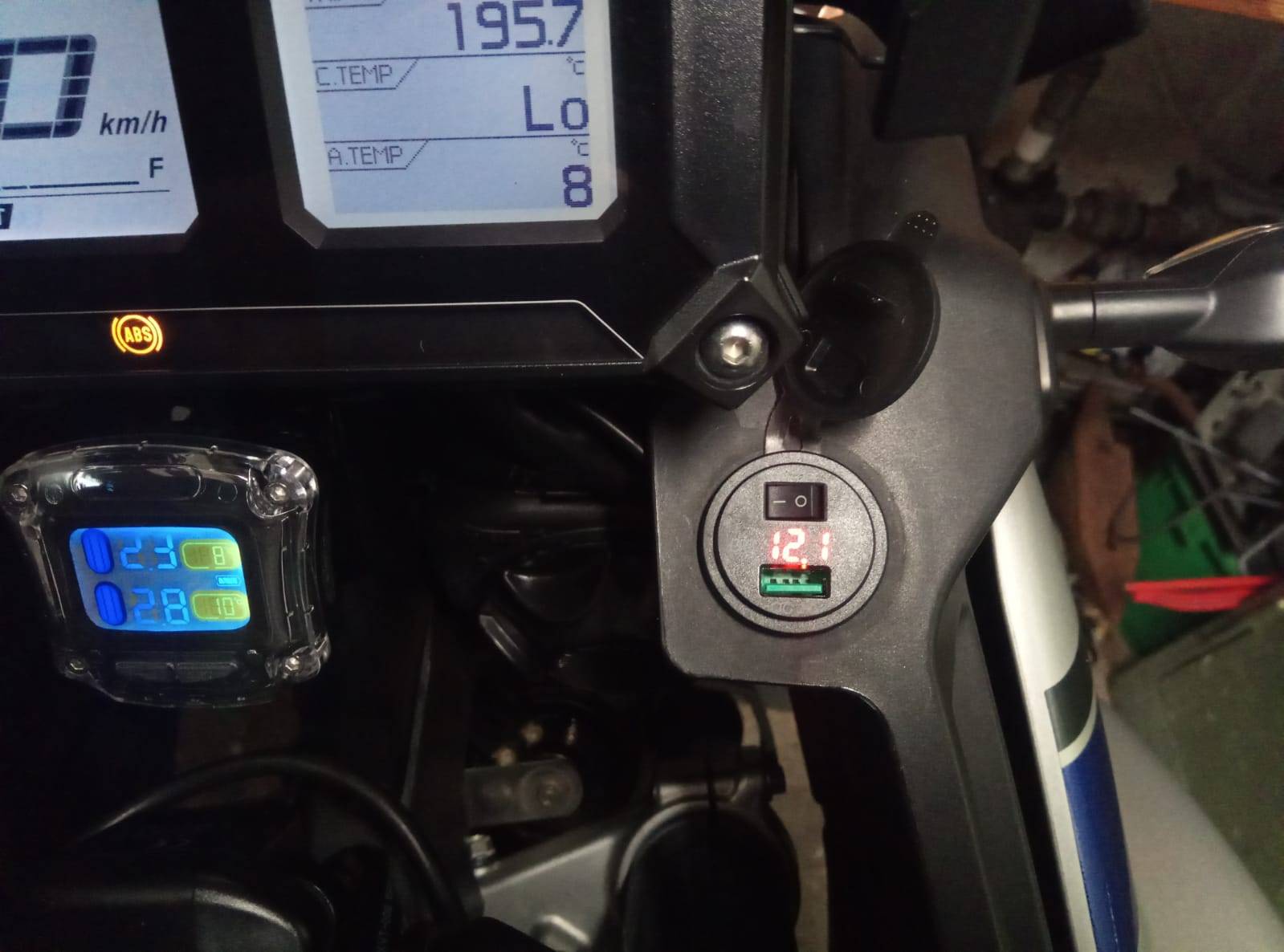

eine super Bastelarbeit für die :xt12:
Abdeckung für das Loch vor den Instrumenten, Voltmeter und USB Anschlüsse :daumen:
Ich habe es mir einfacher gemacht ;)
(klick macht mich groß)
Kaufteil für die Bordsteckdose: USB (seitlich), Temperatur und Spannungsanzeige.
Leider ist dabei die Steckdose besetzt. :roll:
Aber das Navi ist fest verdrahtet und ein USB fürs Handy war mir wichtiger.
Viel Spaß beim basten mit und an der :xt12:
