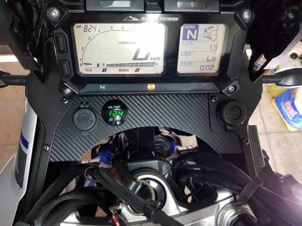

So, habe mich dann letzten Freitag auch mal 2 Std. heimwerklich betätigt.

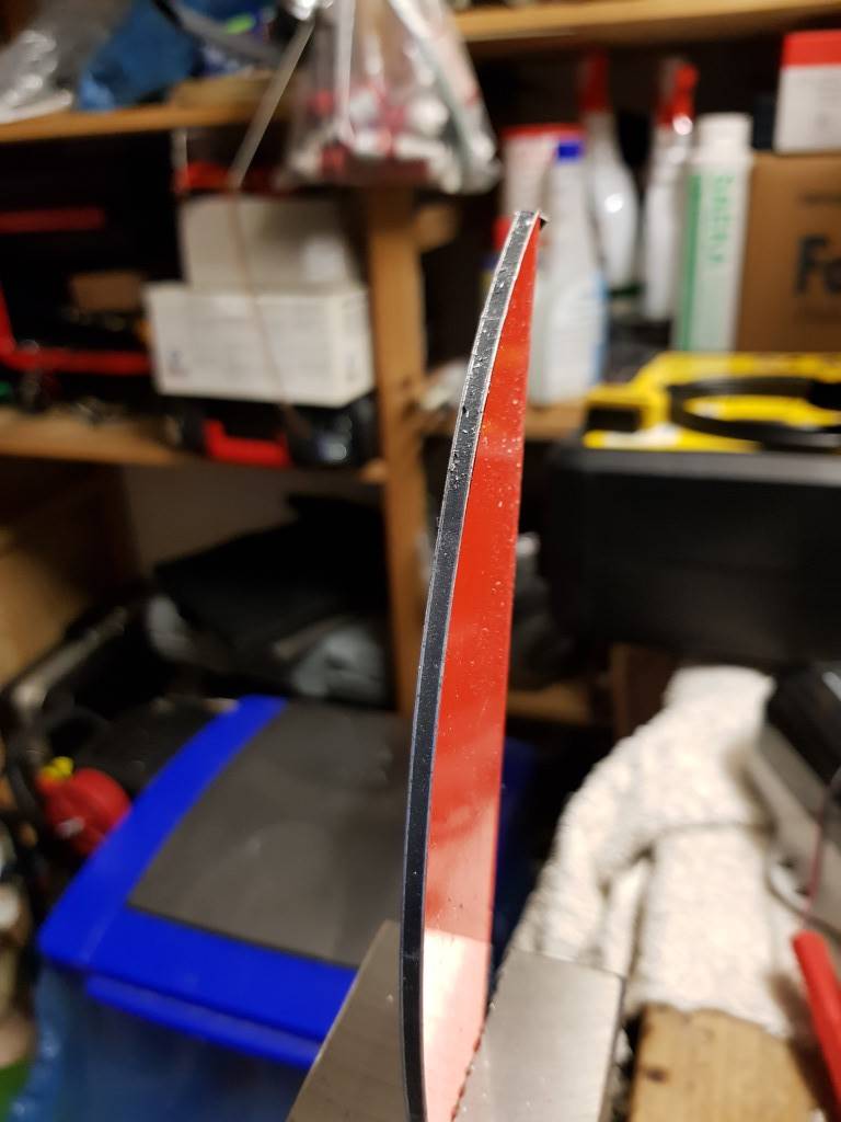

Metallbeschichtete PVC-Platte besorgt, zugeschnitten, Befestigungslöcher in Verkleidung und PVC-Platte gebohrt (Platte beim bohren von unten gegen Verkleidung gedrückt), Gewinde reingeschnitten (deshalb Metallbeschichtet, Gewindegänge "fransen" dann beim Ab- und Anschrauben nicht so schnell aus), Mass für USB-Anschluss und VOLT-Meter abgenommen, damit ich nicht mit Lampengehäuse in die Quere komme, mit grossem Senk-Bohrer die 2 Löcher für USB-Anschluss (1x1A und 1x2A) sowie das VOLT-Meter gebohrt, alles sauber entgratet, mit CARBON-Folie "Schön" gemacht, über USB-Anschluss und Voltmeter grossen Schrumpfschlauch verschrumpft und verdrahtet, Platte angebaut und auf geschaltete 5A Sicherung gelegt.
(Kantenschutz folgt noch)

Sieht klasse aus Udo,
Du solltest davon eine Kleinserie auflegen ;) .
Wo hast Du den Sicherungskasten hingebaut?

Hallo Rainer,
Kleinserie ist aus Zeitgründen leider nicht nicht machbar.
Leistungsrelais und Sicherungsblock (ca.40x20mm) mit Stecksicherungen sitzen im oberen Verleidungsdreieck, wenn man den Kabelbogen dort etwas nach vorne wegklappt hat man dort eine freie plane Fäche von ca. 16 cm². Falls Sicherung fällt, muss man zwar oberes Verkleidungsteil (4Verkleidungsschrauben + 2Plastiknippel) entfernen, aber Funktion geht vor Einfachheit ;) .
Den Bogen unten habe ich realisiert, in dem ich unten rechts und links 5cm abgemessen habe, der Frau eine grosse Salatschüssel aus`m Schrank geklaut :shock: :? , an Markierung angelegt und mit feinen "Edding" Kontur nachgezeichnet. Alles mit Sticksäge und gutem Sägeblatt für Acryl / PVC - Sägeblatt ausgesägt.
