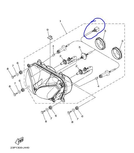

Im rechten Seitenkasten ist oben eine Gummitülle. Da sind die Scheinwerfer angesteckt.
Vielleicht gibt es da ein Problem.

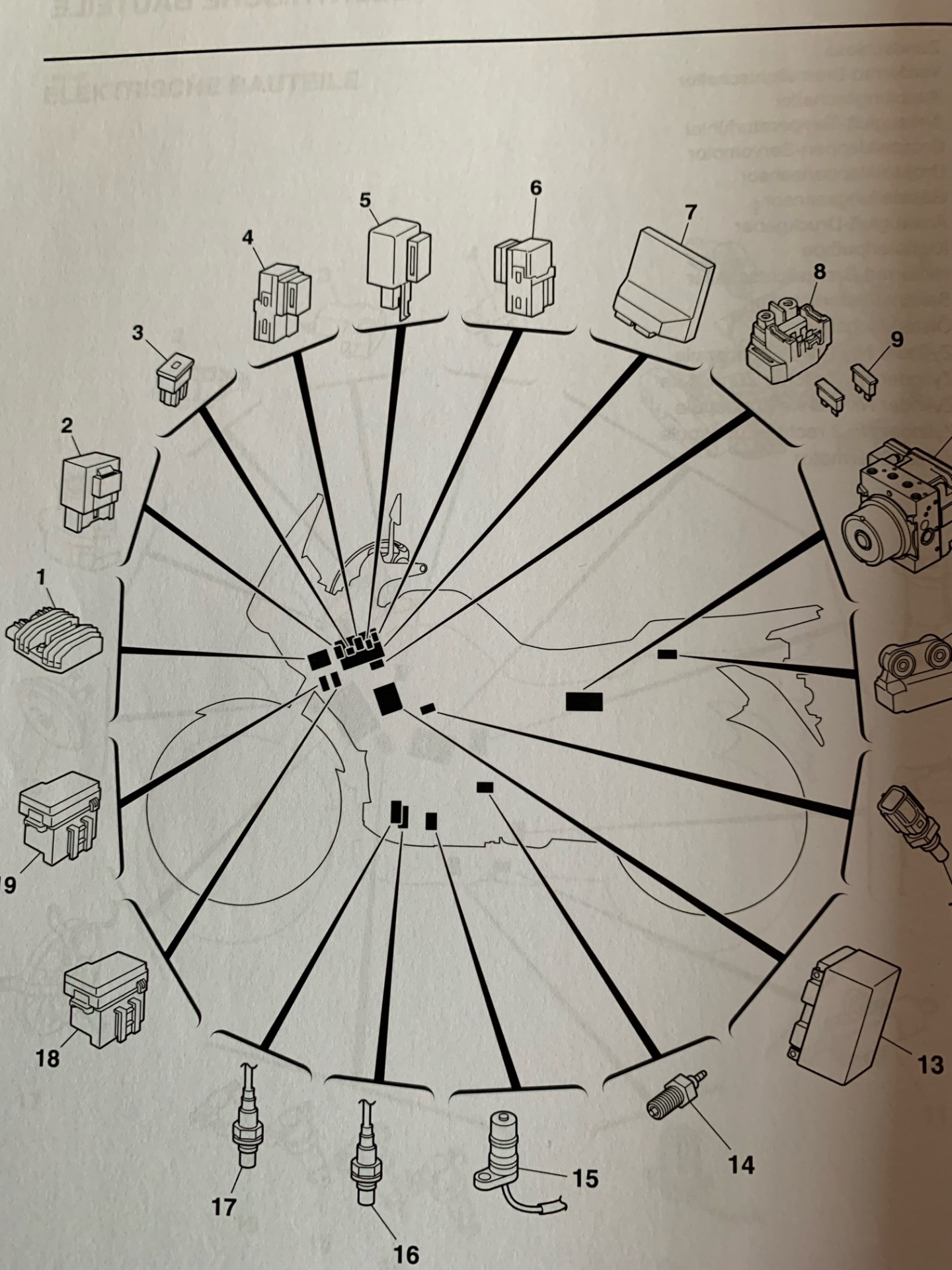

Das sagt das Werkstatthandbuch:
Nummer 6 ist das Scheinwerferrelais.
Auf die Bilder klicken. Dann werden sie groß angezeigt.

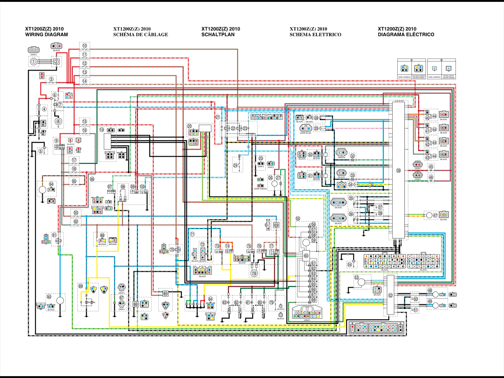

Hierbei ein Schaltplan.
70 ist dass Relais von licht
84 ist der Stecker der hinter die Verkleidung rechts oben sitzt.

kontrolliere bitte mal den Anschlussstecker (4-polig) vom Scheinwerfer-Kabelstrang.
der sitzt rechts unter dem oberen Lufteinlass zusammen mit anderen Steckern in einer schwarzen Gummitülle.
Bei mir war der verschmort und hatte keinen richtigen Kontakt mehr.
Grüße, Ralf

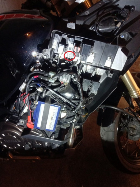

Ich hab mich gerade auf die Suche gemacht, erst mal die :xt12: etwas nackig gemacht... :-)

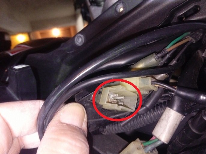

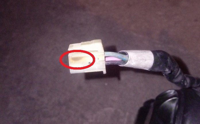

ich bin von den Scheinwerfern her retour suchen gegangen, also erst mal die Kontakte (hinter der oberen Verkleidung vorne rechts, mit der grossen Gummitülle drumrum)...
Schaut mir schon ein wenig angeschmort aus. :shock:
Dann das Gegenstück...
Die Kontakte haben sicher schon bessere Zeiten erlebt. Also mal ein wenig gesäubert.
Etwas weiter zurück auf der Suche nach dem richtigen Relais bin ich dann etwas hängengeblieben. Aber das was in Frage kommen könnte, wäre das 3. von links. Hier etwas auffällig, was mir schon bei der Kabelbei von den Scheinwerfern aufgefallen ist: etwas weisses Isoband mit einem blauen Punkt dran:
Ich hoffe man erkennt es - hab erst auf den PC bemerkt dass es etwas unscharf geworfen ist.

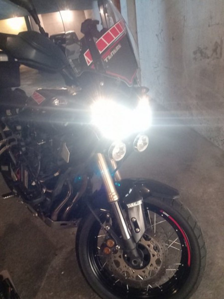

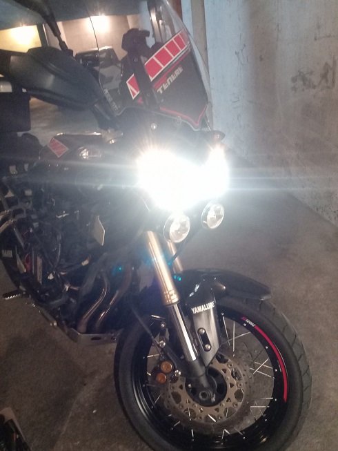

Das hab ich mal rausgezogen, Stecker weg - schaut alles sauber aus. Ob es funktioniert? Keine Ahnung erst mal. Aber bevor ich da alles auseinander nehme und mir die Zeit ausgeht, hab ich mal wieder die Scheinwerfer montiert, angeschlossen und nur zur Kontrolle ob ich vielleicht noch mehr kaputt gemacht habe die Maschine gestartet. Et voilä:
Vermutlich hat das blosse Reinigen der Kontakte am Anschluss schon genützt.
Etwas verdächtig ist mir das ganze aber trotzdem. Der leicht angeschmorte Stecker lässt auf das Problem schliessen, das mit einer Rückrufaktion mal behoben werden sollte. Das - könnte ich mir vorstellen wegen der weissen Tapes mit blauem Punkt (sonst nirgends etwas ähnliches zu sehen) - wird aber vermutlich schon gemacht worden sein.
