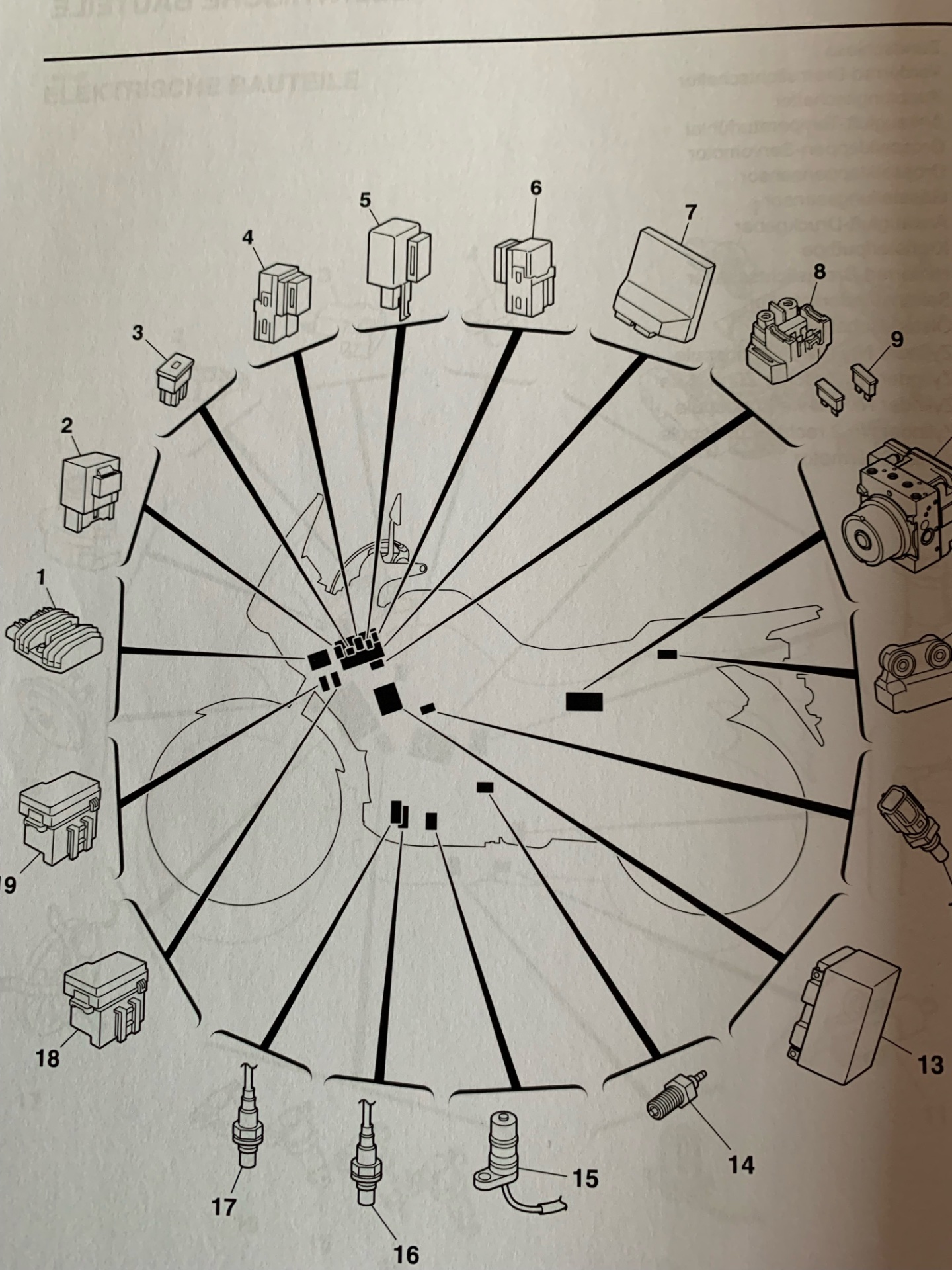

Das sagt das Werkstatthandbuch:
Nummer 6 ist das Scheinwerferrelais.
Auf die Bilder klicken. Dann werden sie groß angezeigt.

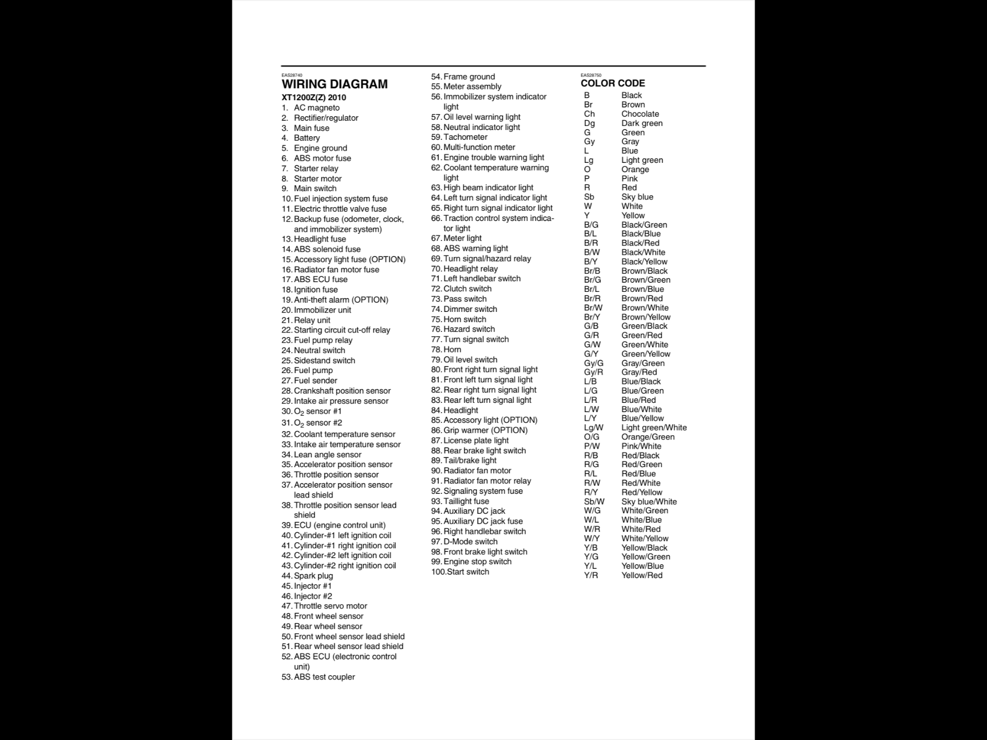

Hierbei ein Schaltplan.
70 ist dass Relais von licht
84 ist der Stecker der hinter die Verkleidung rechts oben sitzt.

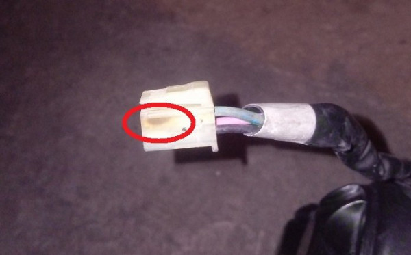

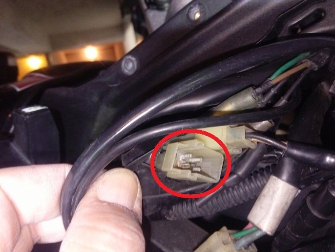

ich bin von den Scheinwerfern her retour suchen gegangen, also erst mal die Kontakte (hinter der oberen Verkleidung vorne rechts, mit der grossen Gummitülle drumrum)...
Schaut mir schon ein wenig angeschmort aus. :shock:
Dann das Gegenstück...
Die Kontakte haben sicher schon bessere Zeiten erlebt. Also mal ein wenig gesäubert.

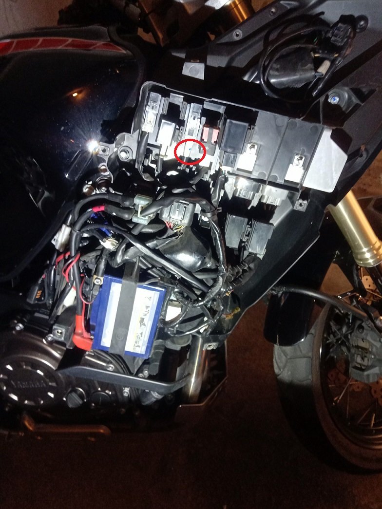

Etwas weiter zurück auf der Suche nach dem richtigen Relais bin ich dann etwas hängengeblieben. Aber das was in Frage kommen könnte, wäre das 3. von links. Hier etwas auffällig, was mir schon bei der Kabelbei von den Scheinwerfern aufgefallen ist: etwas weisses Isoband mit einem blauen Punkt dran:
Ich hoffe man erkennt es - hab erst auf den PC bemerkt dass es etwas unscharf geworfen ist.
Das hab ich mal rausgezogen, Stecker weg - schaut alles sauber aus. Ob es funktioniert? Keine Ahnung erst mal. Aber bevor ich da alles auseinander nehme und mir die Zeit ausgeht, hab ich mal wieder die Scheinwerfer montiert, angeschlossen und nur zur Kontrolle ob ich vielleicht noch mehr kaputt gemacht habe die Maschine gestartet. Et voilä:
