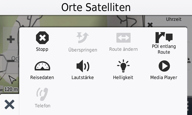

Volker, da du dich mit dem Garmin 590 wohl gut auskennst mal eine andere Frage. Früher hatte ich immer die Möglichkeit die Wettervorhersage entlang der Route abzurufen. Dazu habe ich in der Kartendarstellung - Zusatzinfos rechts unten gedrückt und konnte an den Button Wetter anklicken. Diesen Button habe ich jetzt nicht mehr :?:
Hier ein Screenshot Foto:
Wetterbutton leider nicht mehr vorhanden!

Hi Norbert,
kann es sein das auf den iPhone die Smartphone App nicht installiert ist, bzw. nicht aktiv ist?
Für die Wetterinfo ist dieser notwendig. Bei mir ist es egal ob ich eine Route geladen habe oder nicht, ich kann immer die Wetterinfo abrufen. Wenn das Smartphone nicht mit dem Zumo verbunden ist dann ist das Wettersymbol ausgegraut.

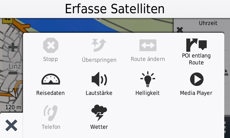

ich glaube ich hab es.
Schau mal ob du bei Einstellungen/ (Karte/Fahrzeug)/Kartenextras/ die Wetter Info ausgewählt hast. Es können bis zu 12 Extras ausgewählt werden.
Wenn der Haken bei Wetter fehlt dann ist er natürlich nicht im Menü der Karte.

So weiteres Problem mit dem "Wetterbutton" im Menü behoben. :-)
D A N K E an alle die geholfen haben!
In den Einstellungen Kartenextras musste das Häckchen (Wetter zeigt Wetterbedingungen an) gesetzt werden.
Häckchen bei Wetter zeigt Wetterbedingungen an setzen
Jezt kann habe ich auch im Menü den Wetterbutton. :daumen:
Wetterbutton ist jetzt sichtbar !
