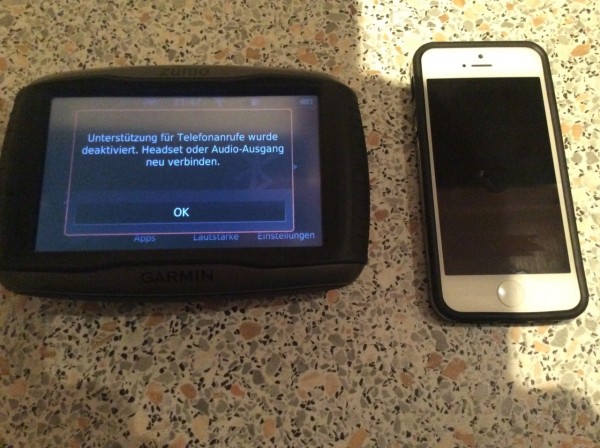

Ich habe eine Frage an die Garmin Spezi´s. Besteht die Möglichkeit die „automatische Medienwiedergabe“ am Smartphone/Garmin zu deaktivieren? Wenn ich mein Garmin 590 LM einschalte verbindet sich dies automatisch via Bluetooth (das soll auch so sein!) mit meinem iPhone. Das iPhone fängt dann eigenständig an Lieder abzuspielen (gefällt mir gar nicht). Ein Lied nach dem anderen… Das saugt mit auf die Dauer den Akku des iPhone recht schnell leer. Ich habe das „Problem“ in einem Video aufgezeichnet.
Muss noch dazu sagen das ich lediglich mit ablesen vom Navi navigiere. Ich benutze weder ein Mikrofon noch einen Lautsprecher im Helm. Die Bluetooth Verbindung zum iPhone wird lediglich zur Datenverbindung benutzt um z.B. die Temperatur im Display des Garmin anzeigen zulassen, oder um aktuelle Staumeldungen abzurufen.

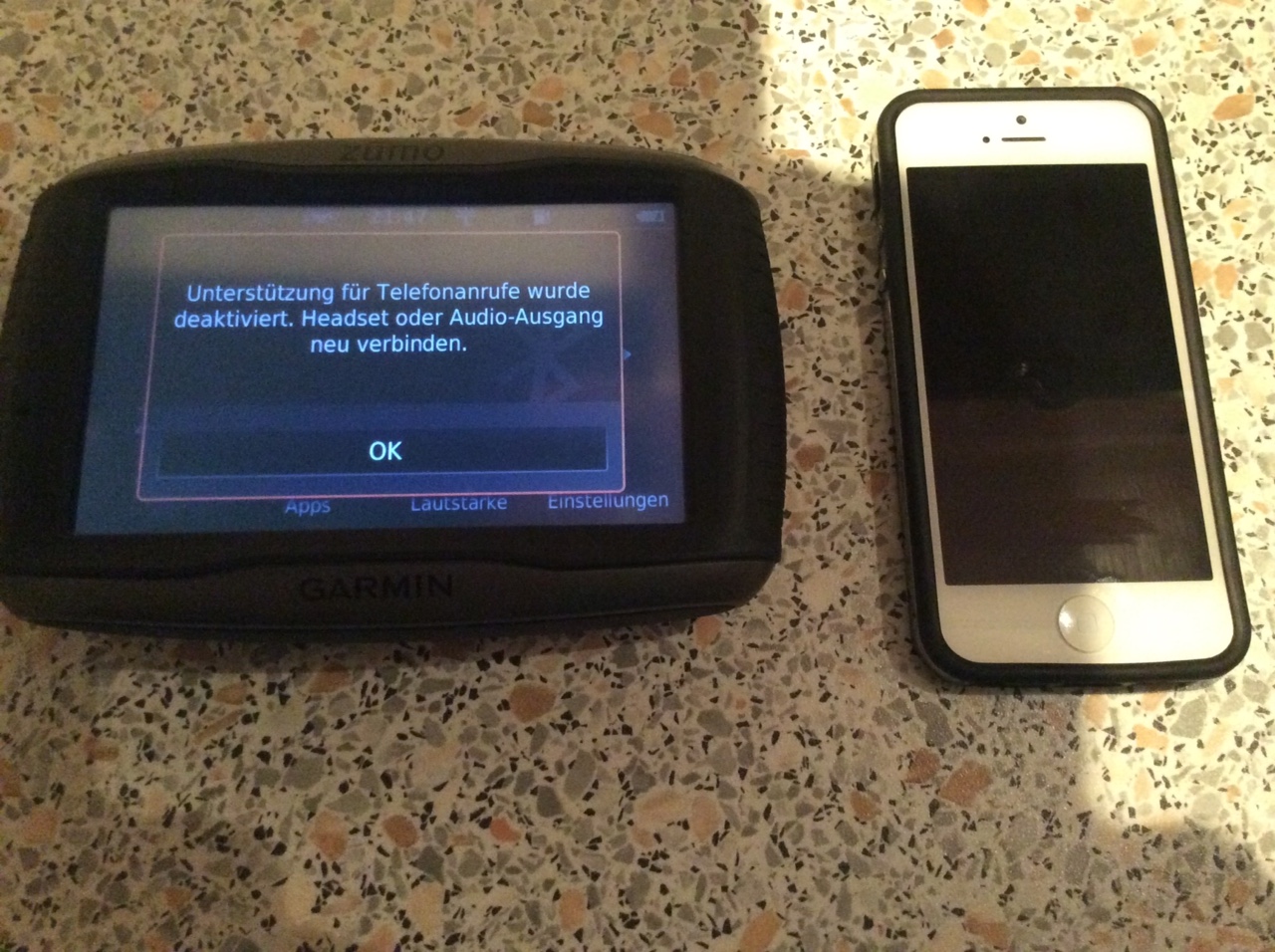

Anschließend (wenn das Garmin gestartet ist und ich dem Hinweis zugestimmt habe) kommt noch folgende Meldung. Unterstützung für Telefonanrufe oder Headset brauche ich wie oben schon beschrieben eh nicht!

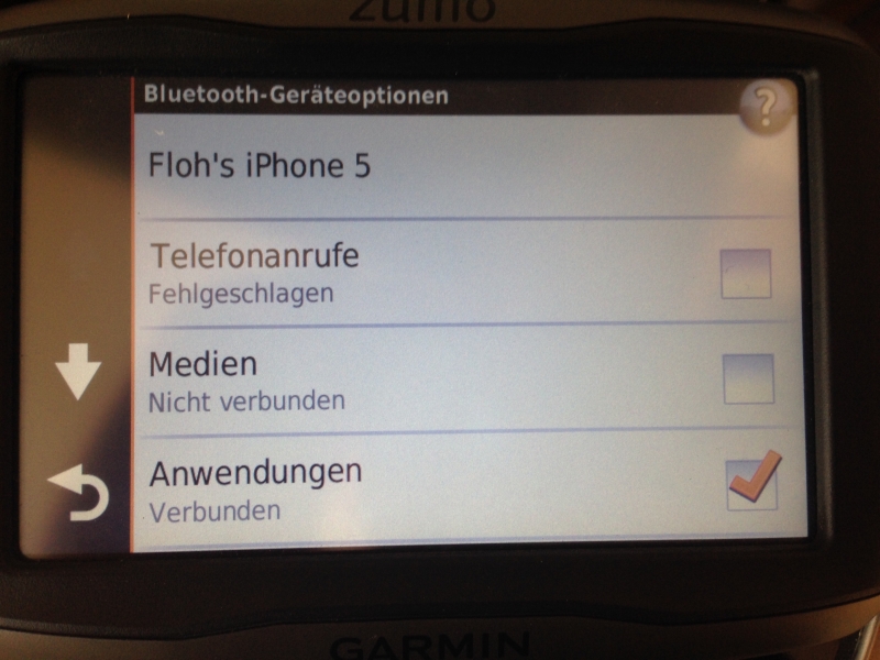

rubbergum hat geschrieben: Hi Floh!
Du brauchst Bluetooth für den SmartLink, willst aber keine Medienwiedergabe. Gibt es nicht genau diesen Punkt "Medienwiedergabe deaktivieren" am 590er? Bin mir jetzt nicht sicher und habe kein Zumo bei der Hand.
LG, rubbergum
D A N K E !
Habe den Menüpunkt gefunden. Mensch das ich da nicht selbst drauf gekommen bin. :hirn:

Tja leider hat sich das Problem verschoben. :oops:
Häkchen bei Medien nicht gesetzt stellt sich leider nicht als Lösung dar.
Jetzt spielt mein iPhone selbstständig nach erfolgreicher Bluetooth Verbindung Musik über den eingebauten Lautsprecher des iPhone ab. Ich dachte zuerst "was dudelt den da?" Bis ich merkte das die Musik aus meiner Brusttasche (iPhone) kommt.
Ich frage mich gerade was für einen Sinn es macht nach erfolgreicher Bluetooth Verbindung zw. iPhone > Garmin 590 Musik abzuspielen :denker: Wenn einer eine Idee hat wie ich das Abstellen kann - her damit.
Gruß Floh

Re: Kann man am Garmin Zumo 590 LM die „automatische Medienwiedergabe“ deaktivieren?
Beitrag von Fun-biker »
Das scheint aber dann eine Einstellung am iPhone zu sein.
Schau mal nach den Einstellungen am iPhone wenn die Bluetoothverbindung besteht. Da sollten nicht Medien und Telefonaudio aktiv werden.
