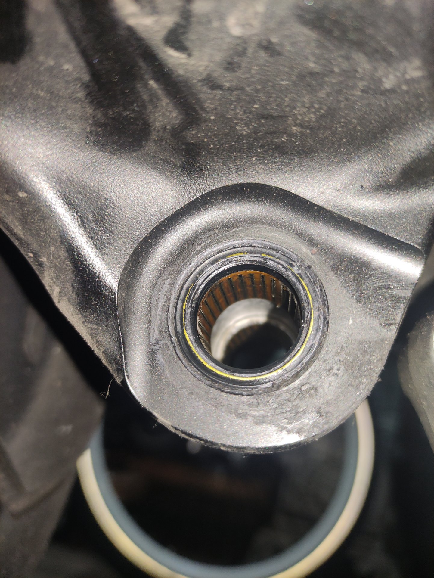

hab gerade das Nadellager am Umlenkhebel inspiziert und dieses auf den Fotos entdeckt.
Ist das wie ein Nadelkorb aus Kunststoff oder festgebackenes Fett?

das sieht für mich wie der Kunststoffkäfig oder (Teile davon) der Nadeln aus

Dass ist festes Fett.
Ich hatte die Lager auch mal vor einigen Jahren kontroliert, alles gereinigt und mit frisches Fett montiert.
Wenn du so weit bist dann wurde ich auch Schwinge ausbauen und alles neu Fetten.

Re: Frage Nadellager Umlenkhebel
Servus zusammen.
Das ist der Kunststoffkäfig der Nadeln im Lager.
Fett kann wegen der Wärmeentwicklung aus dem Lager austreten, und genau so sieht das Lager auch aus - trocken, aber kein „hartes“ Fett.
Es ist Festes Fett, aber es ist etwas weich und du kannst es zwischen den Fingern zerdrücken. Wenn du alle Rollen zurück klebst mit frischen Fett, würdest du sehen dass alle rollen nah gegen einander liegen.
Ich denk du hast noch kein Schwingenlager in sauberen Zustand gesehen?Maurice hat geschrieben: Fr 24. Sep 2021, 20:08 Es ist Festes Fett, aber es ist etwas weich und du kannst es zwischen den Fingern zerdrücken. Wenn du alle Rollen zurück klebst mit frischen Fett, würdest du sehen dass alle rollen nah gegen einander liegen.
Wenn Nadel an Nadel liegt, und sich das ganze dann dreht reiben die Nadeln aneinander - ist nicht so gut!!
Und der Einbau der Schwinge bzw der Schwingenwelle wird auch nicht klappen.
So sieht ein Schwingenlager aus:
LG
Fritz
Motorrad fahren Du mußt.
Fritz

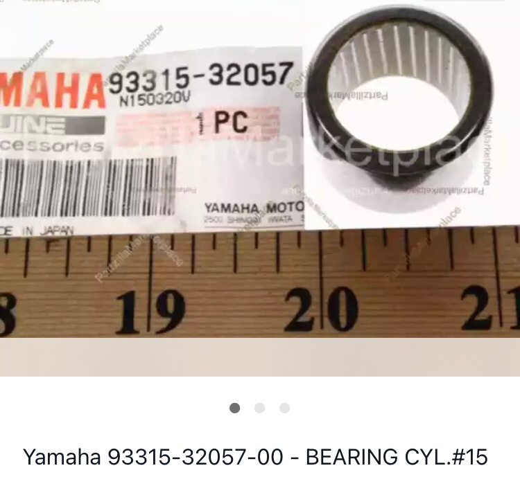

Da denkst du falsch.
Ich habe alle umlenklager in 2017 kontrolliert und hatte dass gleiche komische Fett drin und ohne Rollen Käfig.
Es könnte sein dass die Lager mittlerweile geändert sein und jetzt mit wehniger Rollen und mit Käfig verbaut werden.
Trotzdem sind soviele Rollen drin dass es kein Platz hat für einen Käfig , deswegen das komische hartes Fett die die Rollen festhalten um Achse leicht montieren zu können.
Hier noch ein Bild sowie ich dass Lager kenne.
Lieber Heiko,
solltest Du das fotogrsphierte "Material" zwischen den Fingern zerreiben können, dann ist es tatsächlein kein Kunststoff des Lager-Käfigs sondern altes Fett.
Vielleicht vermeidest Du so, dass hier noch mehr hitzige Diskussionen entstehen anhand eines einfachen und niedrig auflösendem Bild...
Danke.
Morgen Laichy,
sorry das ich so spät schreibe.Ich hab nur das eine Lager so zerlegt.Die Nadeln und die Buchse gereinigt, mit Fett gefüllt und jede Nadel wieder eingelegt.Drehen lässt sich das Lager ohne Probleme und meiner Meinung nach ohne Spiel.
Nur in der Längsrichtung kann ich die Nadeln etwas bewegen.
Das ausgebaute konnte ich mit den Fingern zerdrücken wie Maurice das beschrieben hat.
Fotos hatte ich auch die eingestellten gemacht.
Das mit der Schwinge heb ich mir für den Winter auf.
Gruß Heiko
