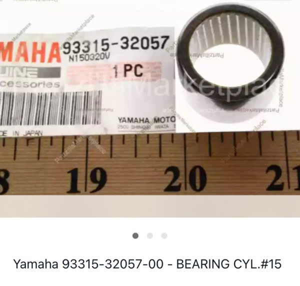

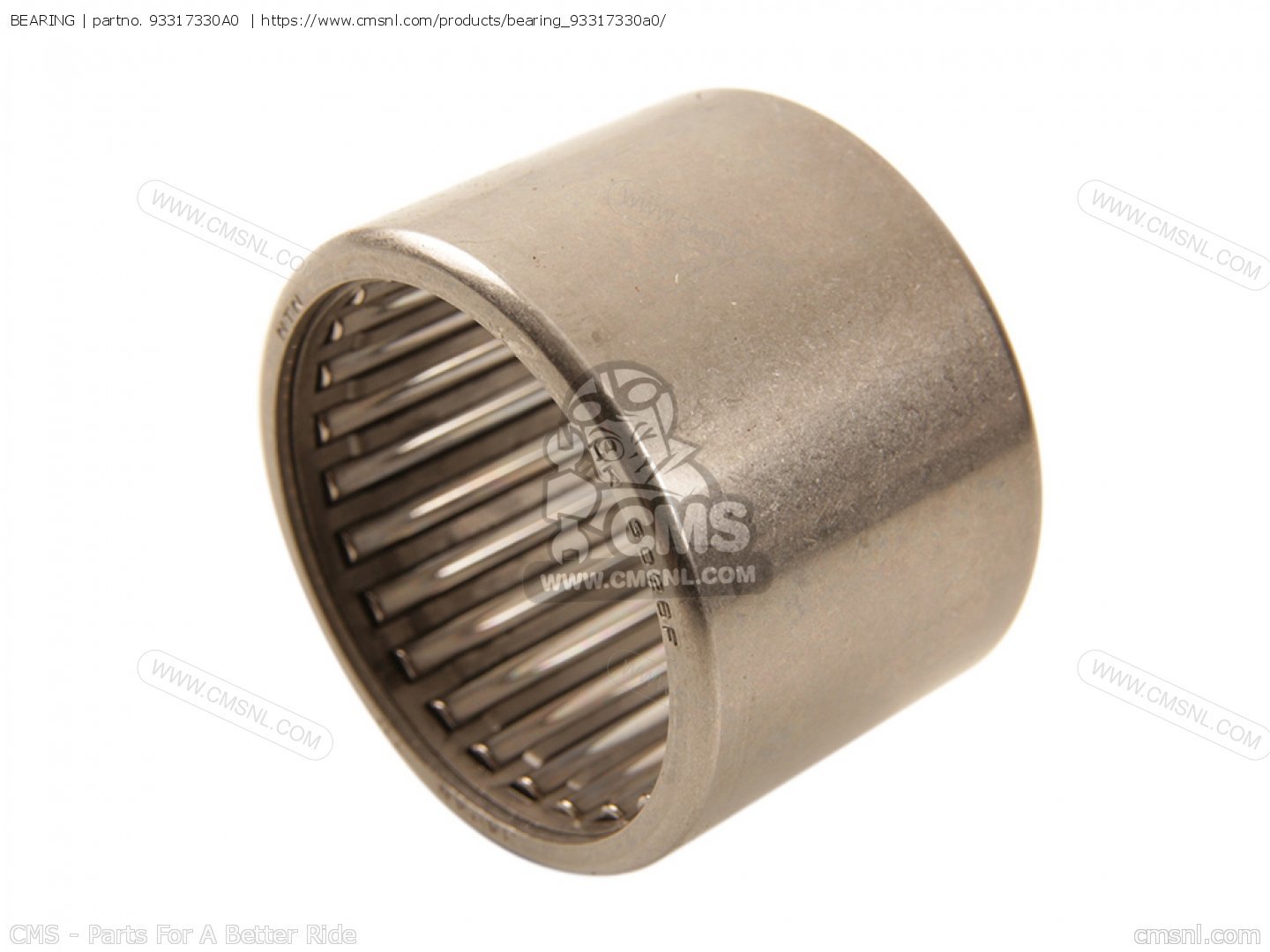

Maurice
Beiträge: 417
Km-Stand: 183000
Ort: Sittard
Re: Frage Nadellager Umlenkhebel
Beitrag von Maurice »
Da denkst du falsch.
Ich habe alle umlenklager in 2017 kontrolliert und hatte dass gleiche komische Fett drin und ohne Rollen Käfig.
Es könnte sein dass die Lager mittlerweile geändert sein und jetzt mit wehniger Rollen und mit Käfig verbaut werden.
Trotzdem sind soviele Rollen drin dass es kein Platz hat für einen Käfig , deswegen das komische hartes Fett die die Rollen festhalten um Achse leicht montieren zu können.
Hier noch ein Bild sowie ich dass Lager kenne.
