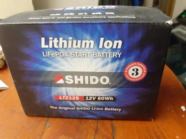

Leider war meine LiFePO4 nach 1 1/2 Jahren defekt, wurde mir von Polo anstandslos ersetzt. Nun ist die 2. auch 1 1/2 Jahre und sie funktioniert noch. Das Vertrauen in so eine Batterie habe ich aber verloren.

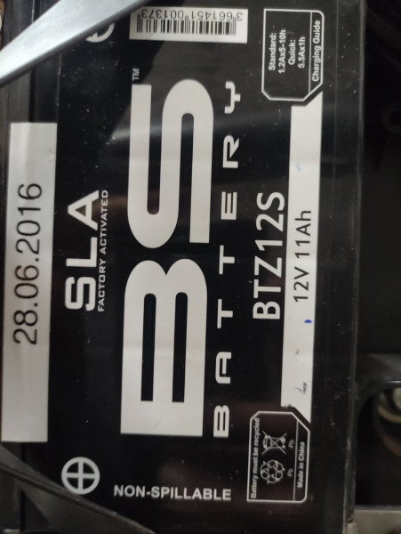

Diese habe ich vor zwei Jahren gekauft, damals für €29,90 plus Pfand. Ich habe da mittlerweile auch einen Online-Händler meines Vertrauens, der Name setzt sich aus Batterie und Vierundzwanzig zusammen...
Die Batterie leistet ganzjährig beste Dienste.

Meine Originalbatterie hielt ziemlich genau fünf Jahre.
Diese habe ich dann gegen ein "Günstigprodukt" ausgetauscht.
Diese hielt wieder fünf Jahre, wurde dann gegen die Jetzige ausgetauscht.
Ich erwarte auch hier wieder ca. fünf Jahre Lebensdauer.
Berücksichtigt man ihre Dienste das ganze Jahr über bei allen Temperaturen, u. meinem kurzen weg zur Arbeit (ca. 20 min), sowie den Anschaffungspreis, so bin ich mehr als happy mit der Lebensdauer.
