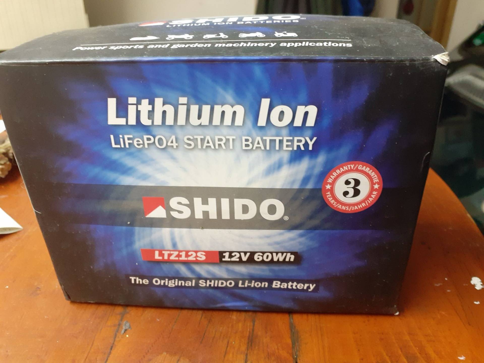

Logu
Re: Welche Batterie nutzt ihr ?
Beitrag von Logu »
Leider war meine LiFePO4 nach 1 1/2 Jahren defekt, wurde mir von Polo anstandslos ersetzt. Nun ist die 2. auch 1 1/2 Jahre und sie funktioniert noch. Das Vertrauen in so eine Batterie habe ich aber verloren.

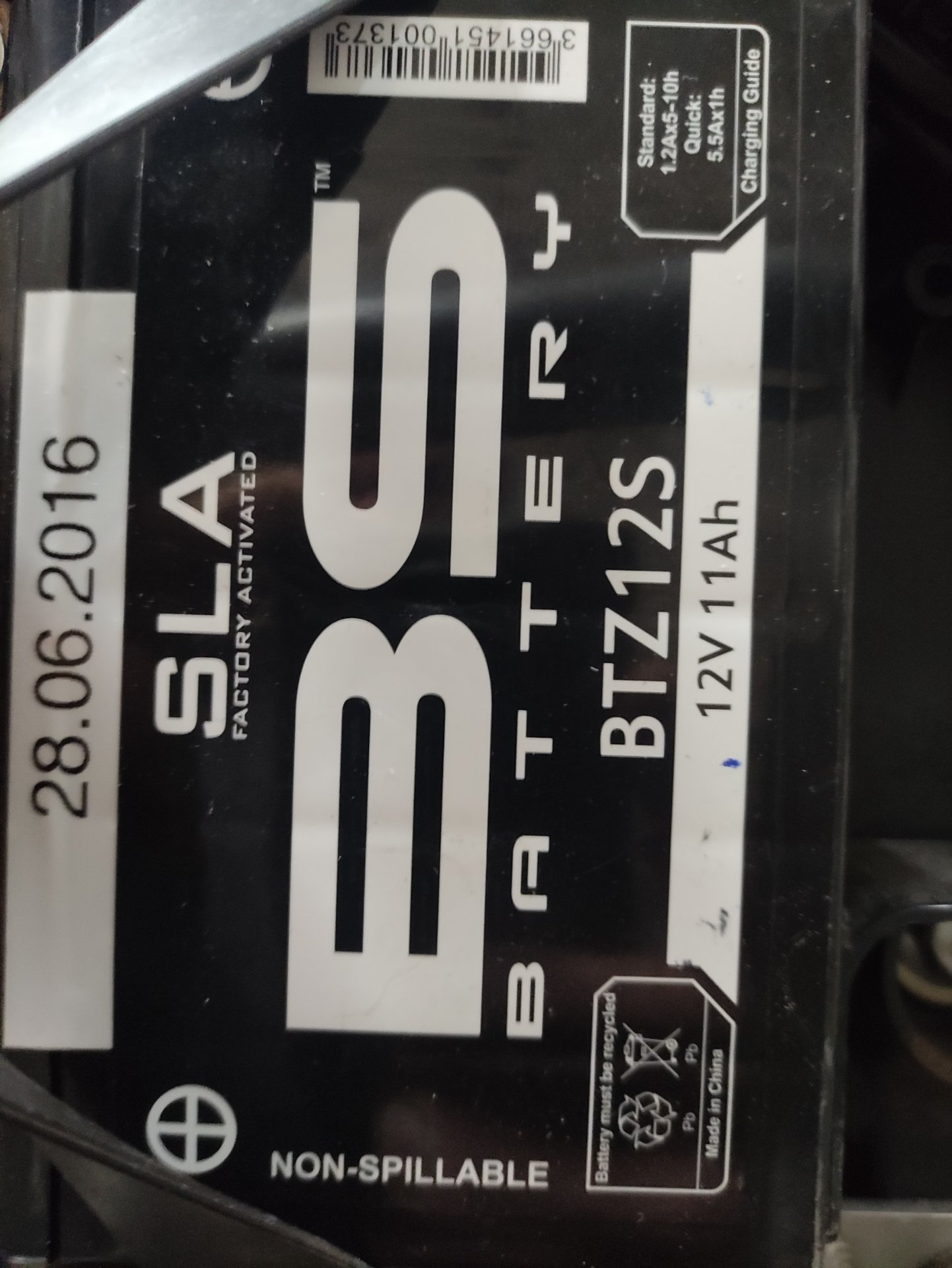

Emil512
Beiträge: 284
Km-Stand: 88888
Ort: Schleswig
Beitrag von Emil512 »
Diese habe ich vor zwei Jahren gekauft, damals für €29,90 plus Pfand. Ich habe da mittlerweile auch einen Online-Händler meines Vertrauens, der Name setzt sich aus Batterie und Vierundzwanzig zusammen...
Die Batterie leistet ganzjährig beste Dienste.
Ich nutze für alle unsere Bikes nur noch günstige/billige Batterien, haben sich bislang immer bewährt.
Viel Geld für teure Namen auszugeben ist Verschwendung, kommen eh alle aus dem Land der derzeitigen Winterolympiade.
@ Heiko: Zu warten, bis Deine Jetzige den Geist aufgibt, wäre vlt auch blöd, insofern kann ich den Gedanken des vorsorglichen Austauschs nachvollziehen; zumal sich m.M.n. der finanzielle Aufwand in Grenzen hält.
Bei dem von mir erwähnten Händler könntest Du ja auf der Fahrt gen Norden anhalten u. austauschen :bier:
Gruss
Emil :xt12:
Emil512
Beiträge: 284
Km-Stand: 88888
Ort: Schleswig
Add-on:
Meine Originalbatterie hielt ziemlich genau fünf Jahre.
Diese habe ich dann gegen ein "Günstigprodukt" ausgetauscht.
Diese hielt wieder fünf Jahre, wurde dann gegen die Jetzige ausgetauscht.
Ich erwarte auch hier wieder ca. fünf Jahre Lebensdauer.
Berücksichtigt man ihre Dienste das ganze Jahr über bei allen Temperaturen, u. meinem kurzen weg zur Arbeit (ca. 20 min), sowie den Anschaffungspreis, so bin ich mehr als happy mit der Lebensdauer.
Emil
