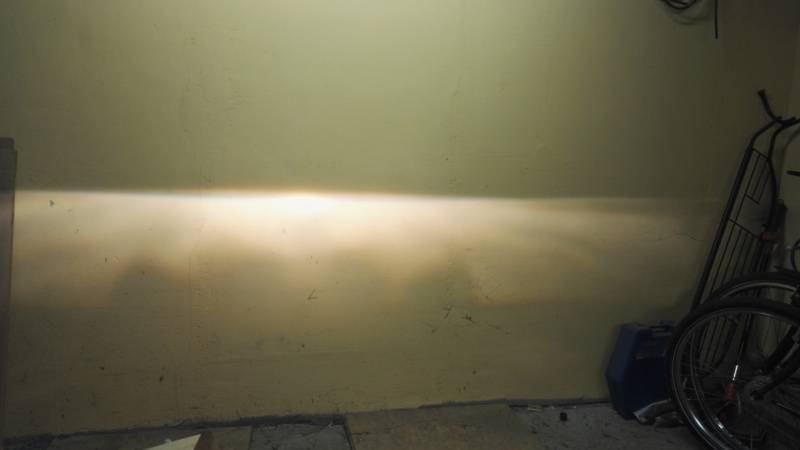

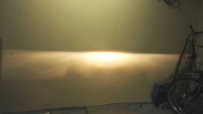

sagt mal, ist es normal das das Leuchtbild der zwei Hauptscheinwerfer unterschiedlich ist? Der rechte Scheinwerfer hat bei mir einen deutlichen hellen Spot, den der linke Scheinwerfer nicht hat. Als Lampen habe ich die Osram Night Racer drin und habe die auch schon getauscht und sie sind auch richtig montiert. Ergebnis bleibt. An der Einstellung der Scheinwerfer liegt es nicht, beide sind auf gleich Höhe.

Die Lampen sind schon richtig montiert. Habe ich mehrmals überprüft. Ich habe die Lampen auch schon getauscht.
Ich habe mal versucht Bilder zu machen.
Höhe und Helligkeit sind durch die Fotos unterschiedlich. Geht aber nur mal um die Verteilung
Das ist rechts
Und das ist links

Das sieht nach einer Abweichung bzgl. Glühwendel und Linsenfokuspunkt aus
