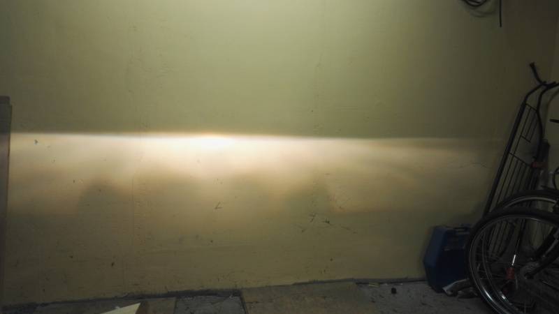

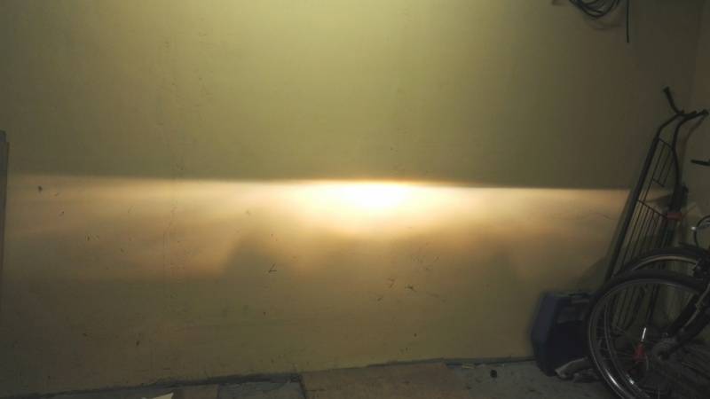

Ich habe mal versucht Bilder zu machen.
Höhe und Helligkeit sind durch die Fotos unterschiedlich. Geht aber nur mal um die Verteilung
Das ist rechts
Und das ist links

Re: Hauptscheinwerfer Leuchtbild unterschiedlich
Beitrag von Stefan_L »
Das sieht nach einer Abweichung bzgl. Glühwendel und Linsenfokuspunkt aus
