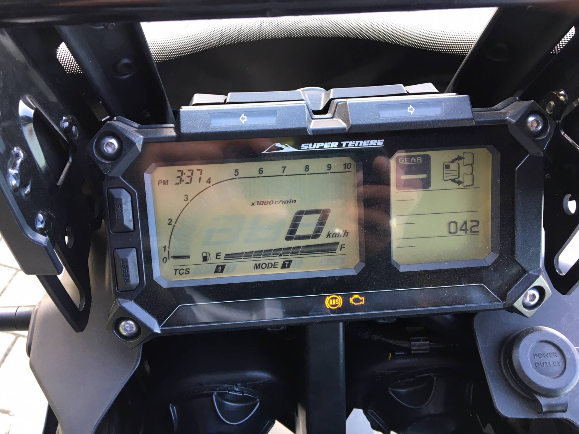

heute nach dem Tanken hatte ich auf einmal die Fehlermeldungen 42 und 69 im Wechsel.
Unterwegs nach dem Tanken leuchteten die beiden gelben Fehler (nicht ABS, wie auf dem Foto vor dem Schuppen, sondern Motorsteuerung und TCS) ebenso zeigte die Ganganzeige nichts an.

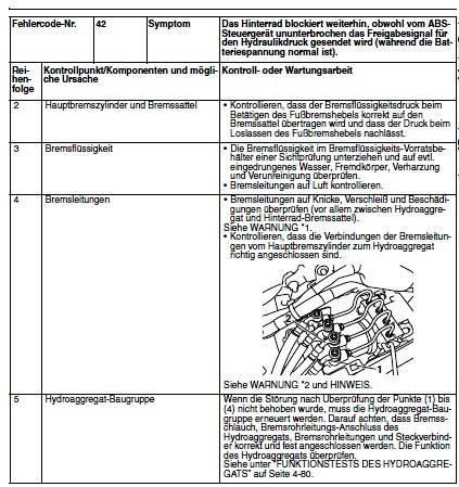

Sowas ist sicher irgendwo hier bereits beschrieben. Aber ich find nix, außer im Wiki bei den Fehlercodes. 42 und 69 sind die Radsensoren.
Weiß jemand, was nun zu tun ist?

Die können beide von zu geringer Spannung ausgelöst werden.
Und das hoffen wir mal nicht.

Helmuts letzter Tipp mit dem Cockpit war zielführend. Nachdem ich an der Batterie 12,69 V gemessen hatte, die ABS Sensoren kontrolliert hatte, habe ich das Cockpit ausgebaut und zerlegt. Einen Fehler habe ich nicht feststellen können. Der Microschalter hinter dem Reset Taster machte normale Klick-Geräusche. Nach dem Zusammenbau und Wiedereinbau bin ich losgefahren und wollte schon zu meinem :-) , um die Fehler resetten zu lassen.
…und siehe da, kein Fehler mehr vorhanden!
Ich kann nun also nur vermuten, woran es lag: Seit der Tour im Sommer bei gut über 40°C musste ich immer ein wenig energischer auf den Reset Taster drücken, um die Km zu nullen. Extrem war es ja gestern. Da tat sich ewig nichts. Nun ist es nach dem Zusammenbau so, dass der Reset Taster sofort reagiert. Vermutlich hat der Gummitaster sich etwas in den Schaltarm vom Mikroschalter eingedrückt und den so leicht verklemmt.
