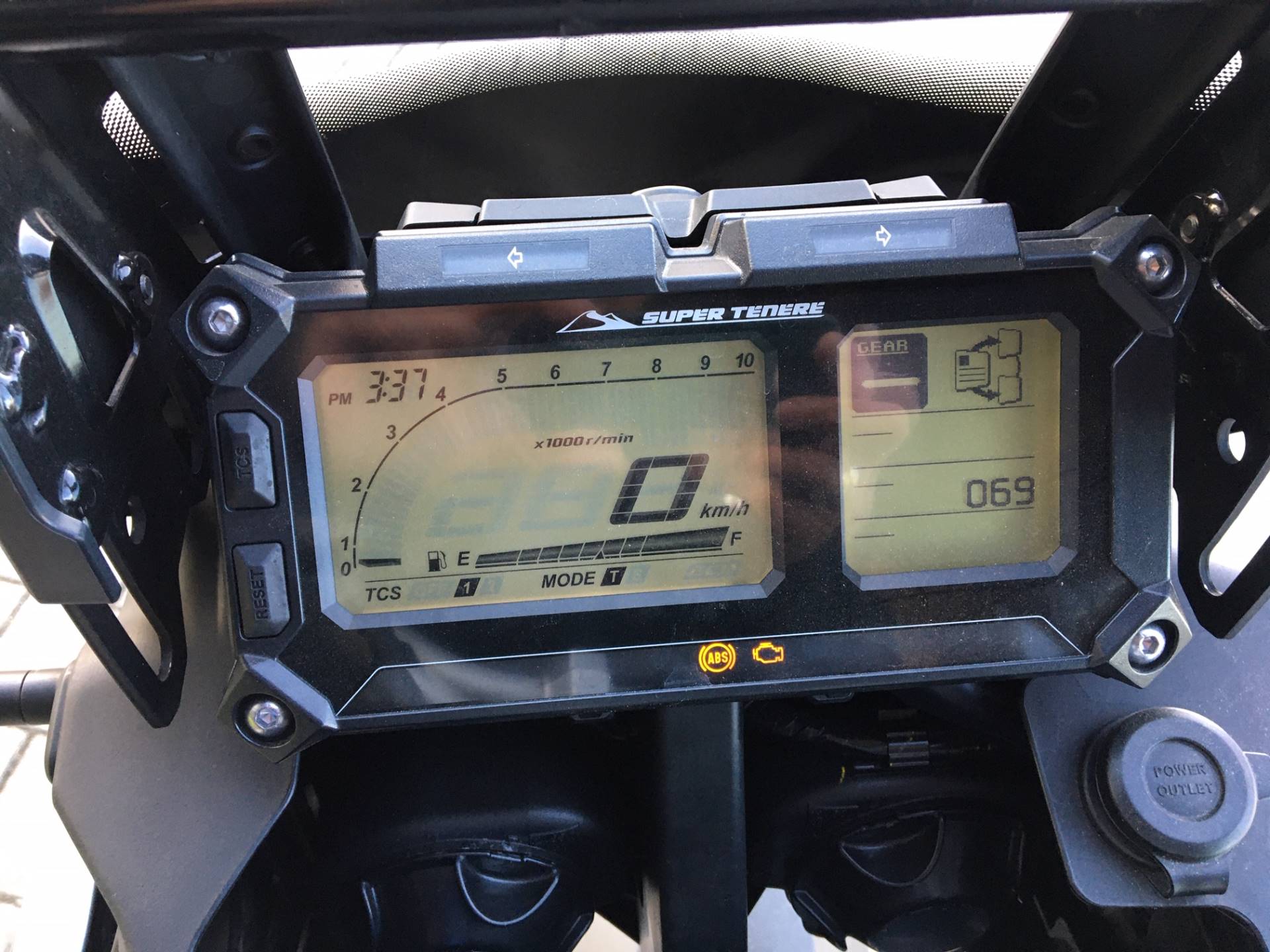

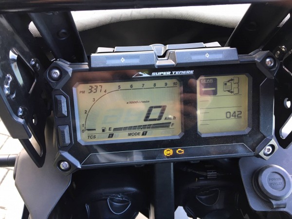

heute nach dem Tanken hatte ich auf einmal die Fehlermeldungen 42 und 69 im Wechsel.
Unterwegs nach dem Tanken leuchteten die beiden gelben Fehler (nicht ABS, wie auf dem Foto vor dem Schuppen, sondern Motorsteuerung und TCS) ebenso zeigte die Ganganzeige nichts an.

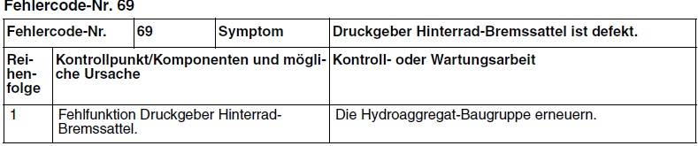

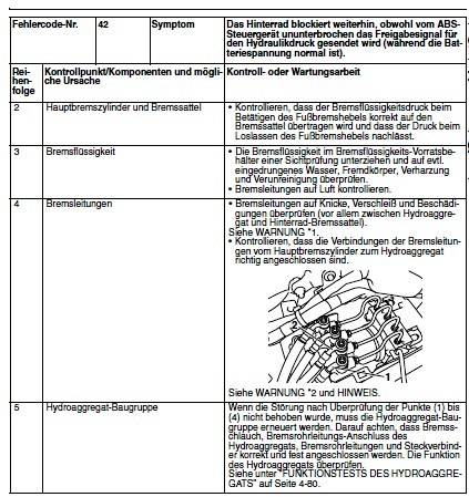

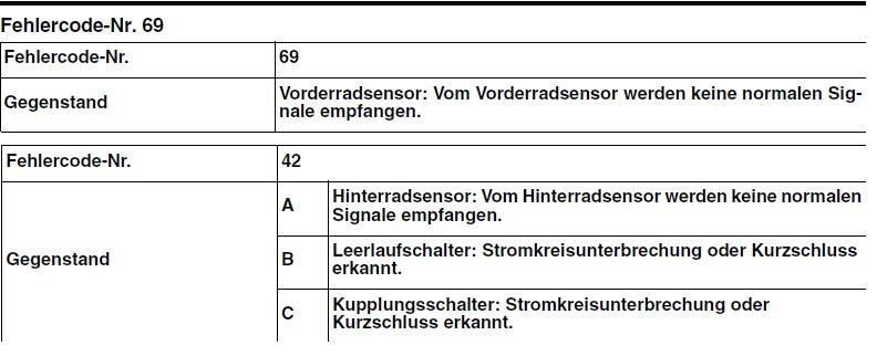

Sowas ist sicher irgendwo hier bereits beschrieben. Aber ich find nix, außer im Wiki bei den Fehlercodes. 42 und 69 sind die Radsensoren.
Weiß jemand, was nun zu tun ist?

Die können beide von zu geringer Spannung ausgelöst werden.
Und das hoffen wir mal nicht.
