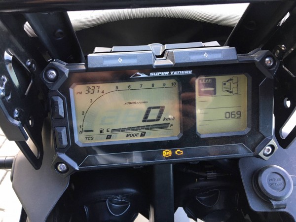

heute nach dem Tanken hatte ich auf einmal die Fehlermeldungen 42 und 69 im Wechsel.
Unterwegs nach dem Tanken leuchteten die beiden gelben Fehler (nicht ABS, wie auf dem Foto vor dem Schuppen, sondern Motorsteuerung und TCS) ebenso zeigte die Ganganzeige nichts an.
Sowas ist sicher irgendwo hier bereits beschrieben. Aber ich find nix, außer im Wiki bei den Fehlercodes. 42 und 69 sind die Radsensoren.
Weiß jemand, was nun zu tun ist?

Re: Fehler 42 und 69
Hallo Helmut,
vielen Dank für die Hinweise. Da das Moped ganz normal von der Tanke nach Hause gefahren ist, wird es das Problem an der Hinterradbremse nicht sein.
Ich schaue mir morgen mal den Kupplungsschalter an und messe die Bordspannung. Wenngleich das ja am Ende meiner Runde aufgetreten ist, kann es ja durchaus sein, dass die Batterie so langsam die Grätsche macht.
Was mir im nachhinein noch einfiel war, dass ich für die km-Rückstellung recht lange auf den Taster drücken musste, bis die Tageskilometer geblinkt haben.
Gibt es für die Spannung einen kritischen Unterwert?

Reinhard, dass erinnert mich an den Gau mit der DP01. Da hat sich das Cockpit verabschiedet.Reinhard hat geschrieben: Mo 28. Okt 2019, 18:47
Was mir im nachhinein noch einfiel war, dass ich für die km-Rückstellung recht lange auf den Taster drücken musste, bis die Tageskilometer geblinkt habe.
Helmuts letzter Tipp mit dem Cockpit war zielführend. Nachdem ich an der Batterie 12,69 V gemessen hatte, die ABS Sensoren kontrolliert hatte, habe ich das Cockpit ausgebaut und zerlegt. Einen Fehler habe ich nicht feststellen können. Der Microschalter hinter dem Reset Taster machte normale Klick-Geräusche. Nach dem Zusammenbau und Wiedereinbau bin ich losgefahren und wollte schon zu meinem
, um die Fehler resetten zu lassen.
…und siehe da, kein Fehler mehr vorhanden!
Ich kann nun also nur vermuten, woran es lag: Seit der Tour im Sommer bei gut über 40°C musste ich immer ein wenig energischer auf den Reset Taster drücken, um die Km zu nullen. Extrem war es ja gestern. Da tat sich ewig nichts. Nun ist es nach dem Zusammenbau so, dass der Reset Taster sofort reagiert. Vermutlich hat der Gummitaster sich etwas in den Schaltarm vom Mikroschalter eingedrückt und den so leicht verklemmt.
