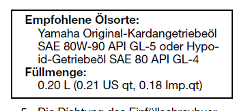

Moped warmfahren -Einfüllschraube öffnen - Ablaßschraube öffnen - Öl ablassen - Ablaßschraube mit neuer Dichtung anziehen (23 Nm) - 200ml Öl einfüllen (bis zum unteren Rand der Einfüllschraube) - Einfüllschraube mit neuer Dichtung anziehen (23 Nm)
Zum Öl sagt das WHB
Anmerkung 2019-07-31 155908.png (14.17 KiB) 10313 mal betrachtet
Da kannst du dir auch von einem anderen Hersteller was aussuchen.
