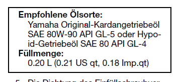

Moped warmfahren -Einfüllschraube öffnen - Ablaßschraube öffnen - Öl ablassen - Ablaßschraube mit neuer Dichtung anziehen (23 Nm) - 200ml Öl einfüllen (bis zum unteren Rand der Einfüllschraube) - Einfüllschraube mit neuer Dichtung anziehen (23 Nm)
Zum Öl sagt das WHB
Da kannst du dir auch von einem anderen Hersteller was aussuchen.
Das ganze ist kein Hexenwerk und leicht selbst zu bewerkstelligen.
Zum Öl sagt das WHB

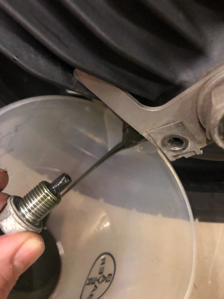

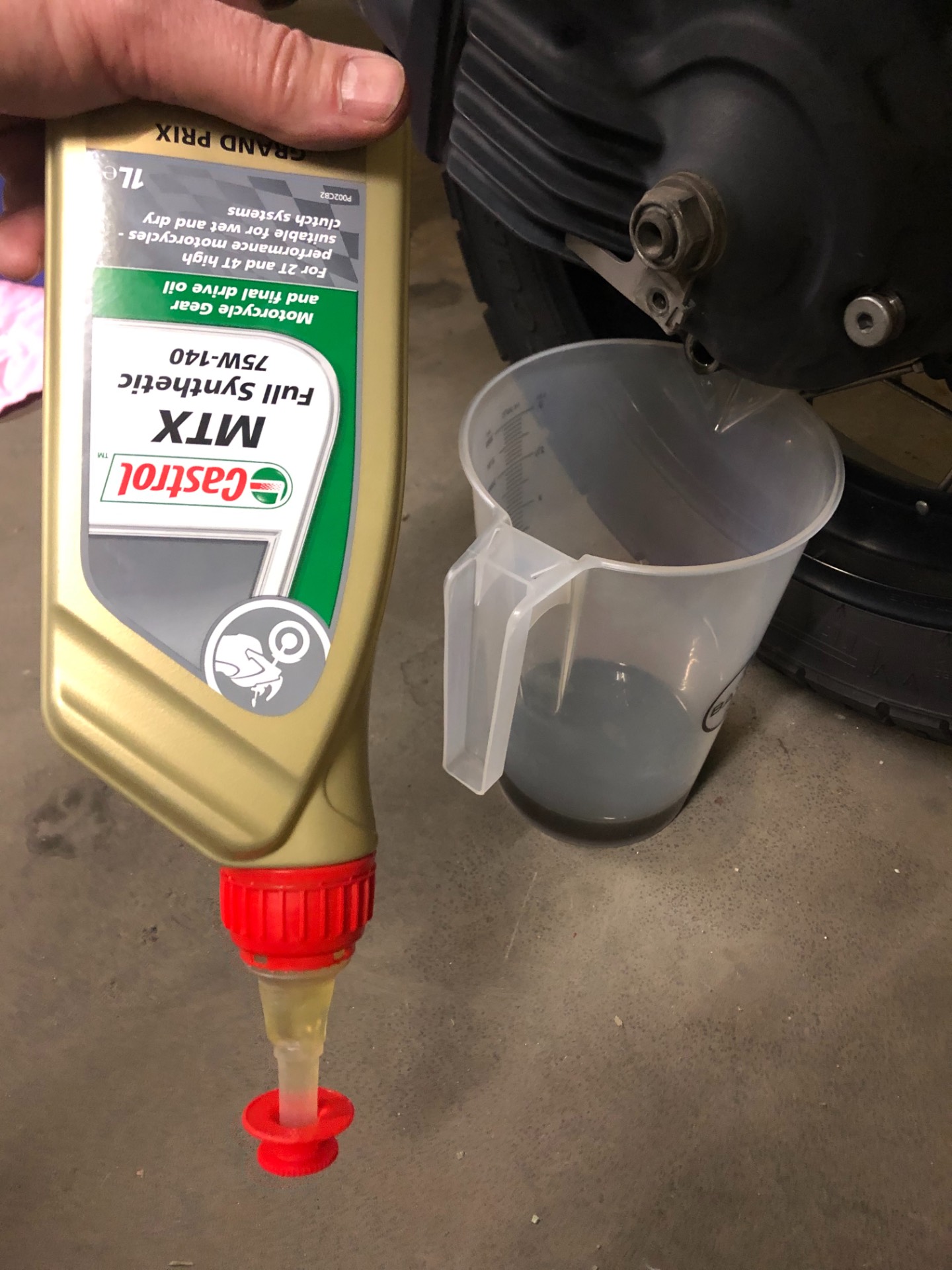

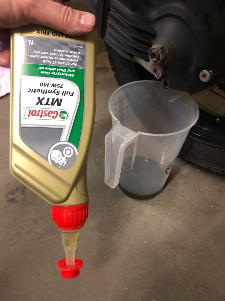

Habe im Frühjahr 2018 das Motoröl meiner im September 2017 gebraucht erworben XT gewechselt.
Dabei auch das Kardanöl.
Castrol Öl vom Bild.
In einem anderen Beitrag war das erwähnt, hab‘s dann einfach bestellt und genommen.
Das Kardanöl sah damals echt schlecht aus, hatte schon bezweifelt ob das überhaupt beim Service gewechselt wurde.
Bin dann 2018 3-4 Wochen gefahren und habe das Kardanöl nochmals gewechselt.
Wollte es gerne sauber hinten drin haben.
Mai 2019 dann wieder Ölwechsel und Kardan direkt mit gemacht.
So sah das Öl nach ca. 13 Monaten und 8-9tkm aus

Moin Moin .... Achtung das ÖL Castrol MTX in ein mehrbereichs ÖL steht ja auch drauf 75 - 140 das würde ich auf keinen Fall verwenden ich würde auf das Original Öl gehen das ein oder andere Getrieb und auch Achsantrieb mögen das Öl nicht...
Grüße Andreas
Grüße Andreas
