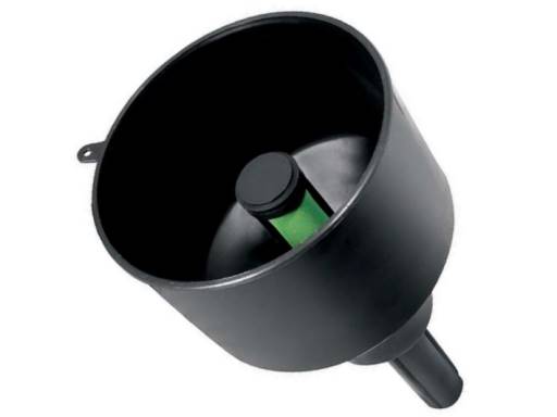

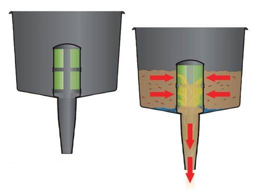

Re: Wo hat die Gute ihren Kraftstofffilter
Verfasst: Di 2. Jul 2019, 18:48
von meine dicke
:klatsch: :klatsch: :klatsch: Danke, nun weiß ich Bescheid :daumen: :daumen: :daumen:
Also doch beim Tanken schon filtern und keinen extra Filter einbauen, sonst geht der Kraftstofffilter in der Benzinpumpe auf Dauer zu.
