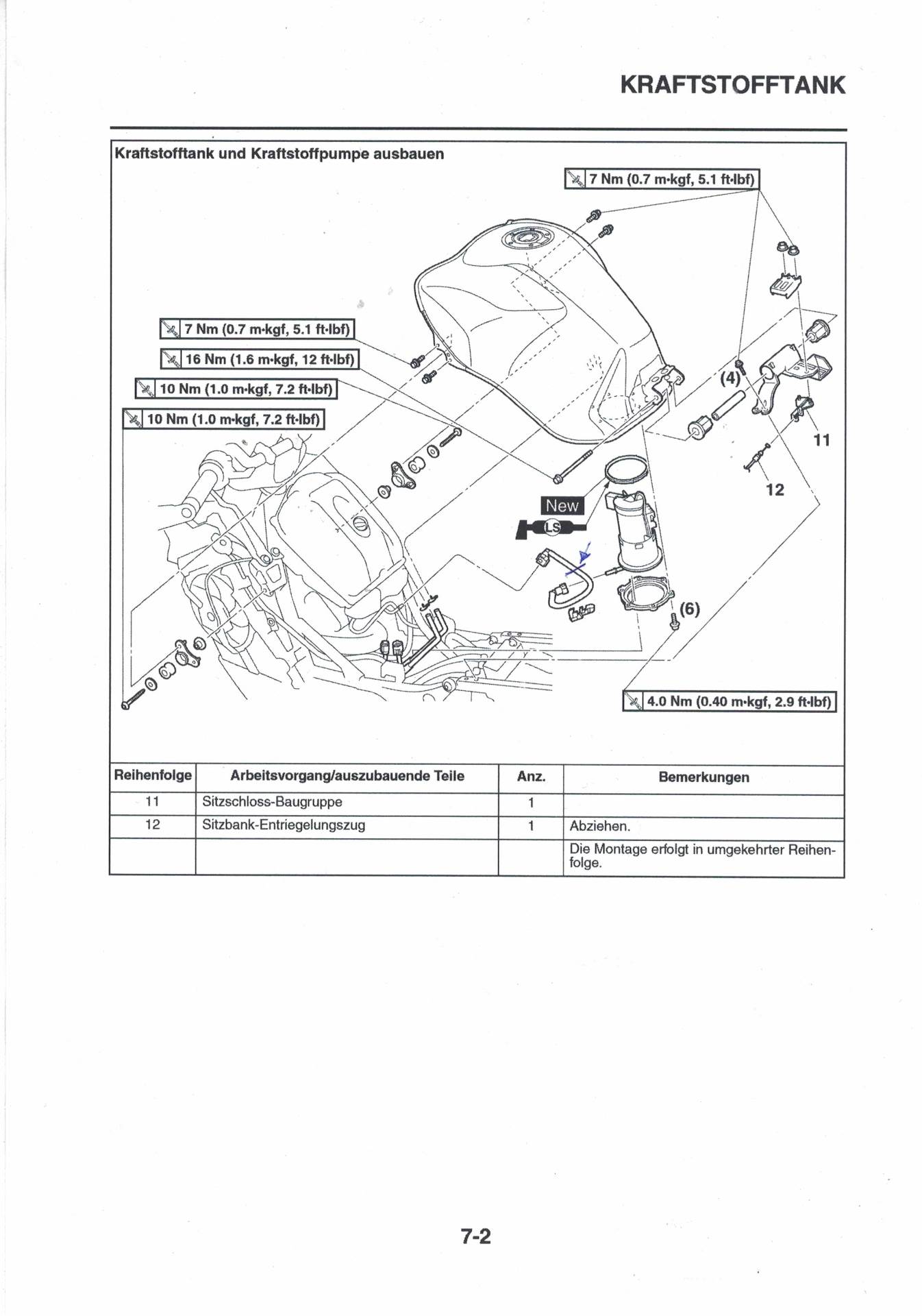

das WHB (DP07) sagt ebenfalls nichts über einen Kraftstofffilter.
Vielleicht ist dieser in das Gehäuse der Kraftstoffpumpe integriert und kann gar nicht einzeln erneuert werden. :denker:

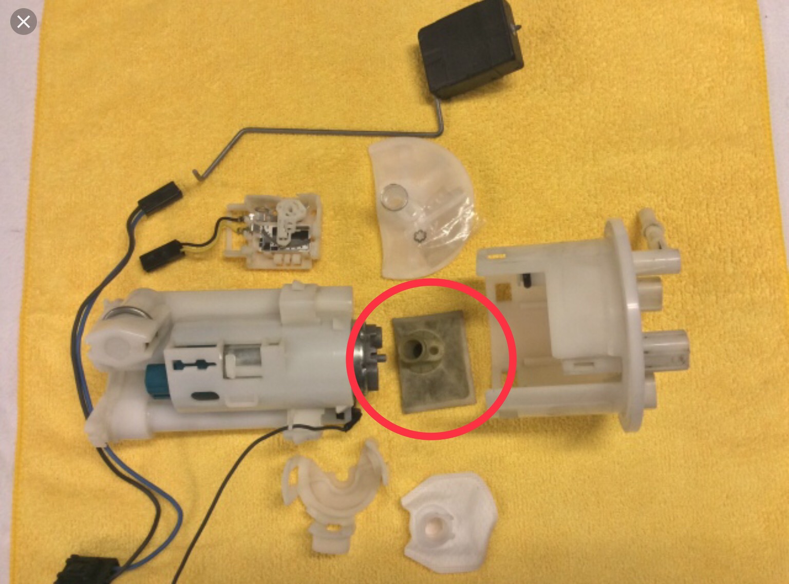

Hi, der Filter befindet sich direkt an der Kraftstoffpumpe im Tank. Ein Filterersatz ist seitens Yamaha nicht vorgesehen, jedoch gibt es in der Bucht einen Pumpen/Filter Tasuchsatz für die Denso 23P-13907-00. Vielleicht hilft es auch, den Filter rückzuspülen.

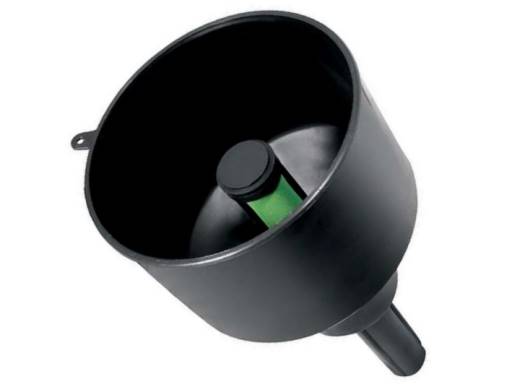

Dann lieber ein einfaches feines Teesieb, welches Du oben auf die Einfüllöffnung legst.
Dann hast Du den groben Dreck schon mal elemeniert.

Wenn du da einen Filter zwischen setzt, ist dir doch geholfen.
https://www.louis.de/produkte/benzinfil ... raeder/534

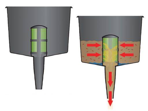

Sonst > https://www.keep-racing.de/tanks-benzin ... r/a-31445/

Also doch beim Tanken schon filtern und keinen extra Filter einbauen, sonst geht der Kraftstofffilter in der Benzinpumpe auf Dauer zu.
