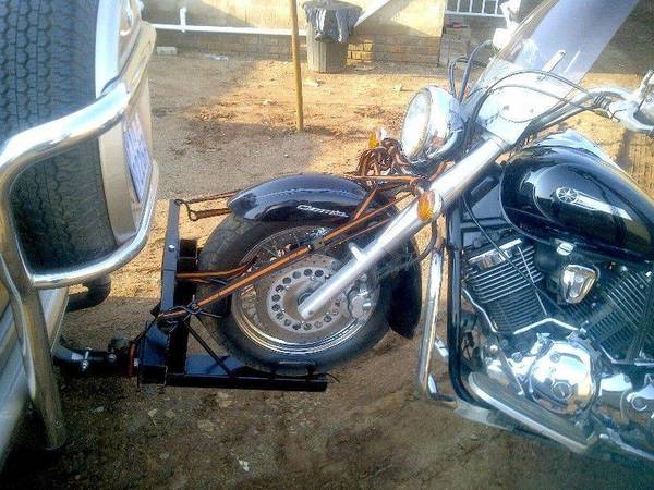

um zug und druck mach ich mir wenig sorgen weil diese kräfte bei der fahrt immer an der gabel wirken.
zumal mit dem gespann keiner ein rennen,vollgasfahrten starten wird.
ein thema wird auch die stützlast werden. meiner kenntnis nach liegt die zwischen 75-100kg. bei meinem pkw wären 100 kg zulässig.

du meinst vllt so in die richtung?

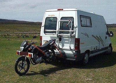

da gibt es noch ne mutige lösung

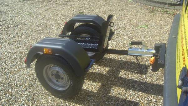

mit der stützlast wird es auch problematisch aber mit dem bikedolly ist das dann kein thema mehr da das gewicht von der achse getragen wird
