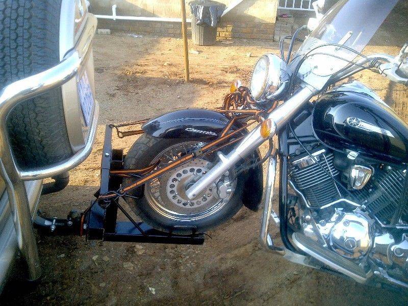

Hallo Gemeinde,
viele hier sind ja recht belesen u viel gereist... hat jemand erfahrungen mit solchen vorrichtungen gemacht?
Selbst hab ich solche vorrichtungen nicht im betrieb gesehen aber finde es sehr interessant für kurzstrecken zur Werkstatt o.ä.
in Amerika und England sind sie wohl zulässig, unser TÜV wird sich da quer stellen nehme ich an.
Technisch bleibt mir auch die frage ob bei dem Vorgang des schleppens evtl sogar der Antrieb ( Kardan vom Getriebe ) getrennt werden muss. ich denke an strecken vom 20-30 km....
Das würde viel Platz sparen u doch oft sehr hilfreich sein

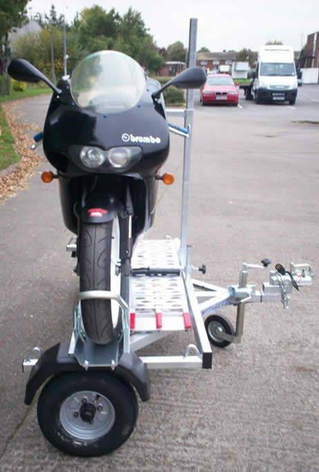

du meinst vllt so in die richtung?

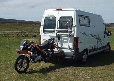

da gibt es noch ne mutige lösung

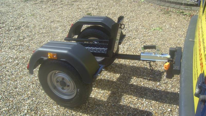

mit der stützlast wird es auch problematisch aber mit dem bikedolly ist das dann kein thema mehr da das gewicht von der achse getragen wird
