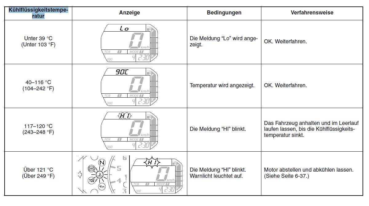

Re: Temperatur wie hoch zeigen eure an?
Bis 116 Grad ist alles im grünen Bereich:

Super..
Danke für das Datenblatt

Danke für die Antworten
Auch das Datenblatt ist super
