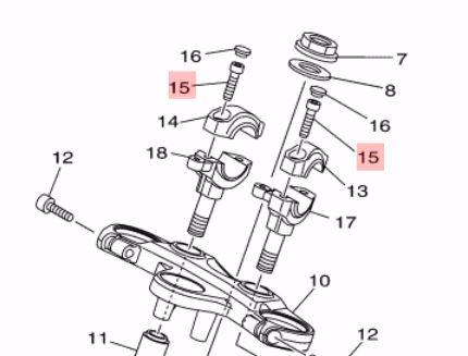

Guten Morgen,
Weiß jemand die Schraubengröße der im Bild markierten Schrauben?
Das sind die in den Klemmböcken vom Lenker.
Danke vorab

die Lenkeraufnahme von DP04 und DP07 ist komplett anders als die der DP01. Es kann natürlich sein, dass in beiden M8 verbaut sind, aber die grundlegende Konstruktion ist anders. Gibt der Yamaha Ersatzteilkatalog das nicht her?
Schönes Wochenende!
Frank

Franki hat geschrieben: Fr 13. Apr 2018, 13:30 Gibt der Yamaha Ersatzteilkatalog das nicht her?
Leider nein.
Da steht nur Schrauben und wenn ich die in den Warenkorb werfe steht auch nur Schraube 4 x

Welche Schrauben sind M8, die Inbus ? Ich frage, weil
Harrz hat geschrieben: Fr 13. Apr 2018, 15:27Die Schrauben der DP04 sind M8x30 Innensechskant 10.9
Da würde mich brennend interessieren wie hoch das Anzugsmoment für die Sechskantschrauben mit Bund der DP01 - siehe Foto - sein sollte und wie hoch das für die Inbus-Schrauben der DP04 - siehe ET-Blatt, das Sonic24 heute früh bei Eröffnung einfügte. Auf diesem Blatt vermisse ich Unterlegscheiben unter den Schrauben Nr.15. Gewöhnliche Inbusschrauben ohne vergütete Scheiben auf Aluminium :?: .

doppelklick hat geschrieben: Fr 13. Apr 2018, 17:02 Die Schrauben der DP01 werden mit 28 Nm angezogen. (Werkstatthandbuch Seite 4-79)
Danke. Und das paßt für diese Bundschraube exakt für 10.9 :!: In 8.8 würde sie das nicht überleben, es sei denn bei furztrockenen Oberflächen und Drehmoment an der unteren Toleranz.
Jetzt wäre zum Vergleich der Wert für die Schraube der DP04 interessant, die nach dem ET-Blatt von Sonic24 eine Innensechskantschraube ist, also mit kleinerem Kopf-Ø. Das müßten etwa 26 Nm sein. Ich frage mich allerdings, wie das Alumium des Deckels die Pressung unter dem Schraubenkopf ertragen soll.

von Helmut
Schraube der oberen Lenkerhalterung
M8 4 St. 28 Nm (2.8 m·kgf, 20 ft·lbf)
DP04 ;)
