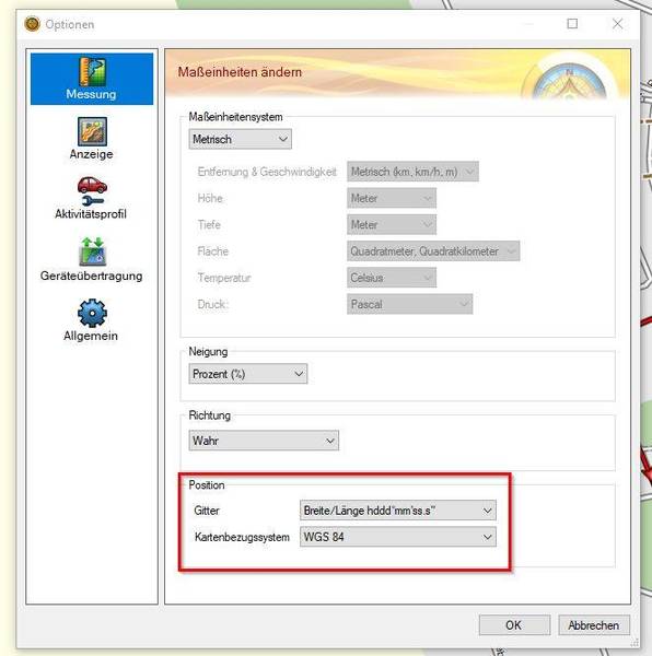

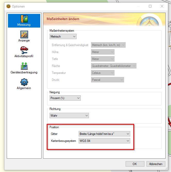

könnte bitte einer mal im Basecamp nachschauen, was bei ihm dort bei Position steht?
Aktivitätsprofile bearbeiten --> Messung --> bei Position?
Ich Dummerchen habe es verstellt und nun weiß ich nicht mehr, wie es war.
Hintergrund: hatte im www gesehen, dass man mit den Koordinaten aus Google Maps in BaseCamp Koordinaten suchen lassen kann. Leider funktioniert das nicht bei mir. Er sagt immer ungültiges Format. Und so habe ich ein wenig dran rumgeschraubt.

Genau so sieht es bei mir auch aus (ohne etwas verstellt zu haben).

Danke, genau das mit dem Gitter meinte ich.
Super, dann werde ich es wieder richtig stellen.

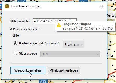

dann kannst Du mir vielleicht mal helfen. Ich habe in einem Video gesehen, dass sich jemand aus Google Maps die Koordinaten gezogen hat und in BaseCamp dann sucht.
z.B.
https://www.google.de/maps/place/Altes+ ... d9.3252575
dann sind das doch die richtigen Koordinaten: 49.5254731,9.3300874,15
wenn ich dese in BaseCamp eingebe, bekomme ich diese Meldung Somit timmt das Format nicht.
Was mache ich dann falsch?
Gruß Bill

ganz einfach. du gibst die koordinaten in einem anderen format ein, als du eingestellt hast.
entweder das richtige format einstellen, oder umrechnen.

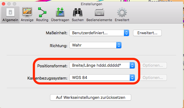

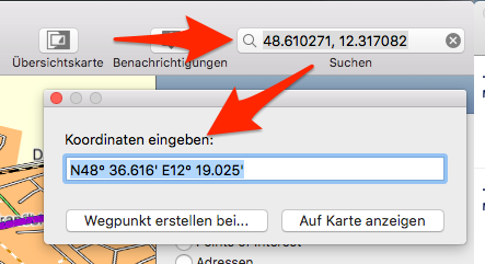

Wenn ich im Suchfeld oben rechts die Google-Koordinaten eingebe,
erscheint bei mit ein Fenster mit den umgerechneten Koordinaten.
Ist allerdings BaseCamp am Mac.
Sonst musst Du das Positionsformat in BaseCamp auf hddd.ddddd° umstellen.
