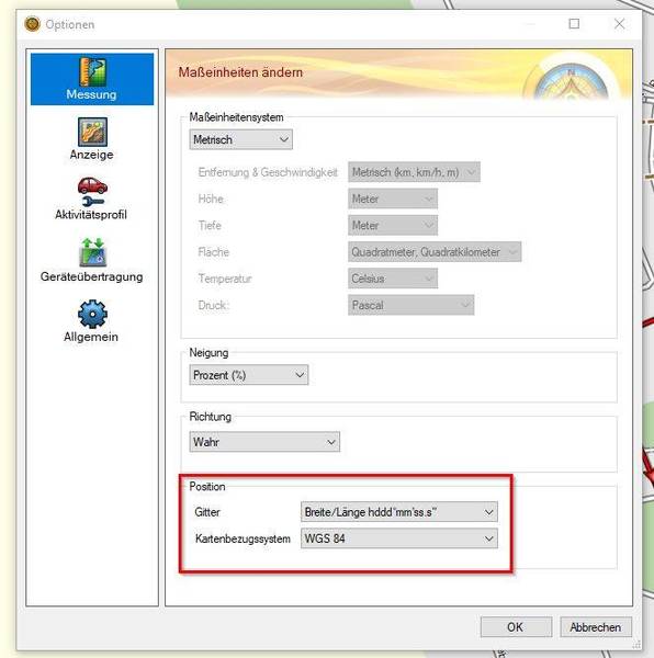

Genau so sieht es bei mir auch aus (ohne etwas verstellt zu haben).

Falsch! die Einstellung darüber.

Danke, genau das mit dem Gitter meinte ich.
Super, dann werde ich es wieder richtig stellen.

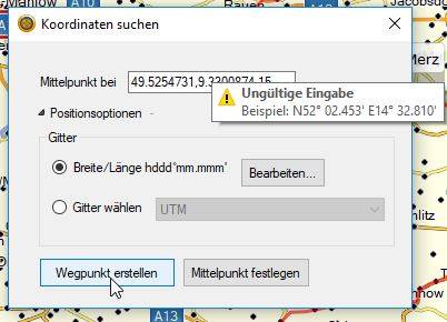

Hallo Thomas,
dann kannst Du mir vielleicht mal helfen. Ich habe in einem Video gesehen, dass sich jemand aus Google Maps die Koordinaten gezogen hat und in BaseCamp dann sucht.
z.B.
https://www.google.de/maps/place/Altes+ ... d9.3252575
dann sind das doch die richtigen Koordinaten: 49.5254731,9.3300874,15
wenn ich dese in BaseCamp eingebe, bekomme ich diese Meldung
Somit timmt das Format nicht.
Was mache ich dann falsch?
Gruß Bill

ThinFr hat geschrieben: Do 15. Mär 2018, 21:10 Was mache ich dann falsch?
ganz einfach. du gibst die koordinaten in einem anderen format ein, als du eingestellt hast.
entweder das richtige format einstellen, oder umrechnen.
lg, rubbergum

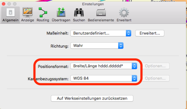

Wenn ich im Suchfeld oben rechts die Google-Koordinaten eingebe,
erscheint bei mit ein Fenster mit den umgerechneten Koordinaten.
Ist allerdings BaseCamp am Mac.
Sonst musst Du das Positionsformat in BaseCamp auf hddd.ddddd° umstellen.
