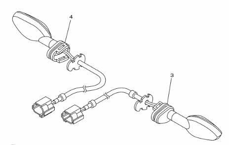

Ich versuche nun den hinteren rechten Blinker auszubauen. Laut Ersatzteilkatalog sieht das Stückchen Kabel mit Stecker nicht so lang aus.
Daher geh ich davon aus, dass hinten noch ein Stecker sein muß.
Mist, ich sehe gerade die Schnitte mittendrin. Das heißt, der Stecker kann irgend wo sein.. nur nicht hinten.
Kann das einer bestätigen? Also doch Kabel kappen und löten?

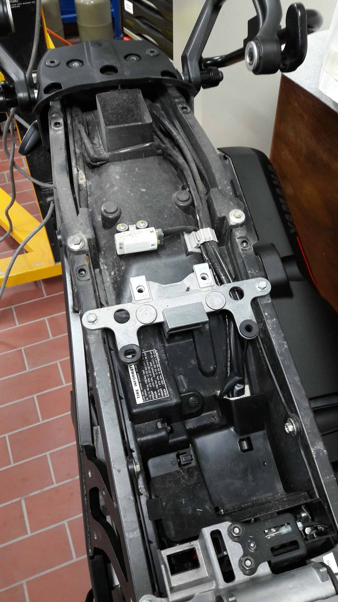

danke für die Antwort. Bei mir gibt es keine Stecker. So sieht es bei mir aus:
Gruß Bill

genau das bild hab ich gerade bei mir raus gesucht :lol: ich hab knapp an den blinkern abgezwickt, die kabel noch bissl raus geschoben u gelötet. offen hast ja schon alles :bier:
