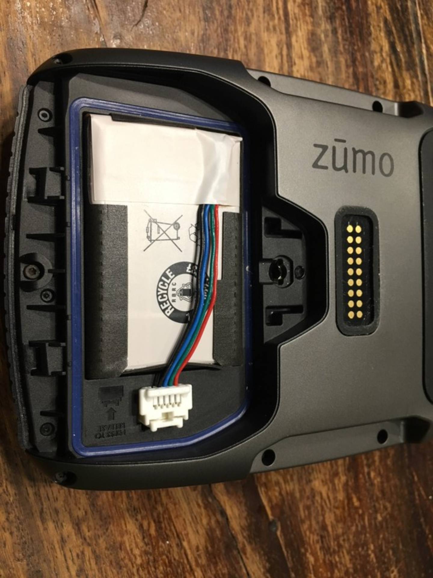

hat jemand eine Empfehlung für einen zweiten (Ersatz-)Akku für ein Garmin Zumo 590; außer den Originalen?
Gerne auch etwas mehr als die Garmin'schen 2000 mA (Li-Ion / 3,7 V / 7,4 Wh).
Als Elektrolegastheniker gleich noch 'ne blöde Frage hinterher: wie heißen die am Originalakku verbauten Stecker mit den vier Kabeln (schwarz, blau, grün u. rot) oder ist das ein Eigenprodukt von Garmin?
Löten könnte ich.

Mein Akku am Zumo 590 macht auch etwas Probleme. Trotz aufladen in der Motorradhalterung verabschiedet sich das Zumo SOFORT beim Ausschalten der Zündung. Normalerweise kommt erst die Meldung das sich das Zumo gleich ausschaltet. Diese Meldung kann man dann bestätigen, wenn´s anbleiben soll. Sehr praktisch bei Fährfahrten. Oft sehe ich auch noch kurz den Hinweis Akku schwach und schwub´s ist es dunkel.
Auf der Suche nach einen Ersatzakku bin ich auf eine interessante Seite gestoßen. Hier wird erklärt wie man ein Akkuproblem beheben kann Ich habe die Kontakte des Steckers vorsichtig nach oben gebogen.

Das Problem mit deinem Akku kann auch der bekannte Fehler mit den Stecker kontakten sein. Gibt es auch schon mehrere Meldungen darüber.
Dabei lädt der Akku nicht mehr richtig da die Kontakte des Steckers nicht mehr am Zumo anliegen.
Hat bei mir das Problem Bestens gelöst...seitdem hält der Akku wieder wie er soll.

genau wegen der Steckerkontakten habe ich doch den Link gezeigt. Gut - in deinem Link ist es bildlich etwas besser beschrieben. Hatte heute bei der Motorradtour kein einziges mal ein Problem mit dem Akku
Der Akku hält nach dem Stecker biegen jetzt wieder ewig - einfach herrlich

Muss diesen Thread nochmal hervor holen.
Etwas skeptisch hatte ich in irgend einem anderen Forum gelesen, dass man dem Zumo-Akku praktisch neues Leben einhauchen könnte,
wenn man im laufenden (Akku-)Betrieb den Akkustecker vom Gerät trennt, kurze Zeit (ca. 1 Min.) wartet und danach wieder anstöpselt.
Danach sollte der Akku nun bedeutend länger durchhalten.
Getestet nach dem Motto "schaden kann's ja nicht" . . . mittlerweile zweimal vollständiges Laden u. Entladen vollzogen. Das Zumo hält nun knappe zweieinhalb Stunden im reinen Akku- und Dauerbetrieb durch - solange wie noch nie! (Alle Funktionen aktiviert, einschl. Bluetooth; Helligkeit 60%)
Zuvor war nach rund 20-25 Min. Ende gewesen.
