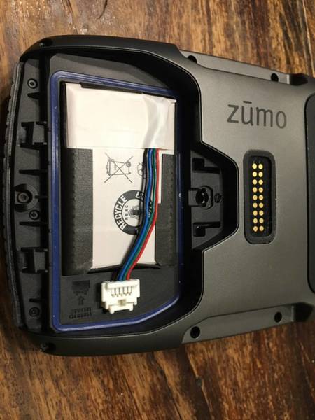

hat jemand eine Empfehlung für einen zweiten (Ersatz-)Akku für ein Garmin Zumo 590; außer den Originalen?
Gerne auch etwas mehr als die Garmin'schen 2000 mA (Li-Ion / 3,7 V / 7,4 Wh).
Als Elektrolegastheniker gleich noch 'ne blöde Frage hinterher: wie heißen die am Originalakku verbauten Stecker mit den vier Kabeln (schwarz, blau, grün u. rot) oder ist das ein Eigenprodukt von Garmin?
Löten könnte ich.

Hallo Frank, ich hab im 590 er und im neuen 595er nur den Originalen Akku drinne.
Da kann ich nicht weiterhelfen.
Aber warum willst du überhaupt einen Zweiten Akku :shock:
Es gehen doch alle Einstellungen verloren, wenn der Akkustecker gezogen wird :kotz: und du musst dann alles wieder neu einstellen.
Solltest du Probl. mit dem Akku haben, würde ich mal bei Garmin anklingeln.
Die sind normalerweise sehr kulant.
