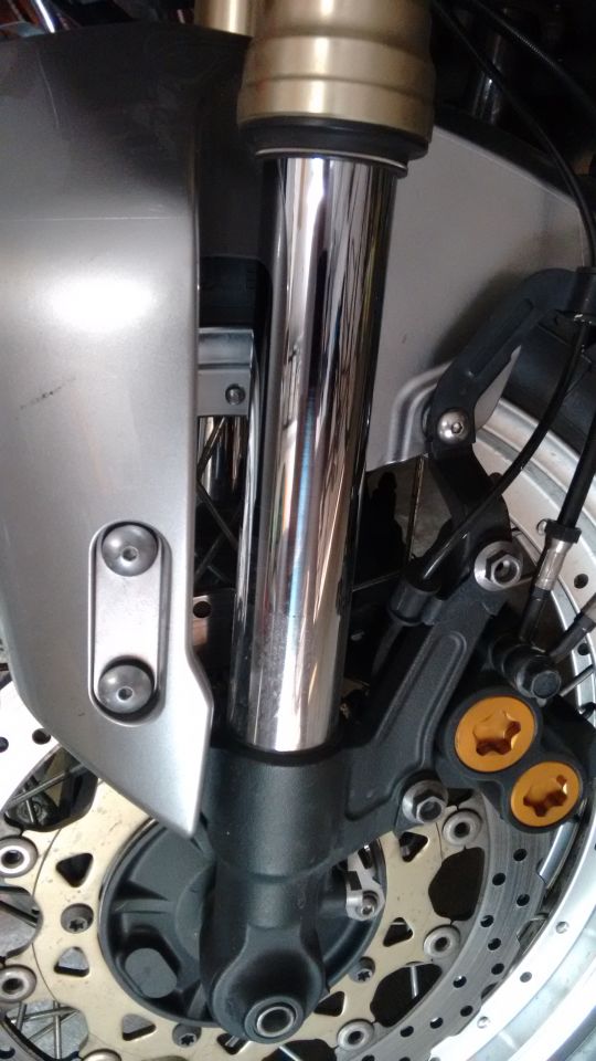

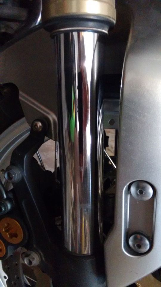

habe heute festgestellt das die Stoßdämpfer vorne beim Einfedern quietschen. Öl tritt meiner Meinung nach nicht aus. Wollte morgen eine Tour in den Harz ( ca. 600 km ) machen.
Muss ich mir sorgen machen?
Rechte Seite
Rechte Seite
Linke Seite
Linke Seite

Geht das Quitschen ggfs. Nach mehrmaligem einfedern weg?
Dämpfen die Dämpfer?
Bist Du sicher, dass die Gabel quitscht? Und nicht etwas anderes (z.B. Verleidung)
Wenn die Dämpfer dämpfen würde ich die Tour fahren.
Viel Spass im Harz. Ich habe den Harz dieses Jahr leider bis jetzt nicht geschafft.

Danke erst mal.
1 Geht das Quitschen ggfs. Nach mehrmaligem einfedern weg? Nein
2 Dämpfen die Dämpfer? Ja - kein unterschied zu vorher
3 Bist Du sicher, dass die Gabel quitscht? Und nicht etwas anderes (z.B. Verleidung) nein ? Muss ich morgen noch mal schauen.

Habe es heute geschaft zum Schrauber zu Kommen. Er meint es kommt vom Gleitlager.
