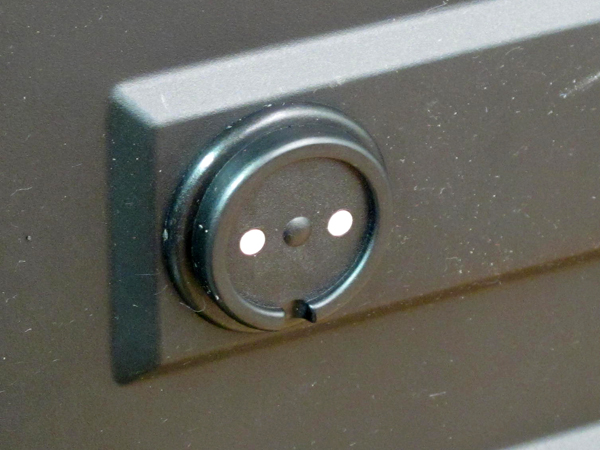

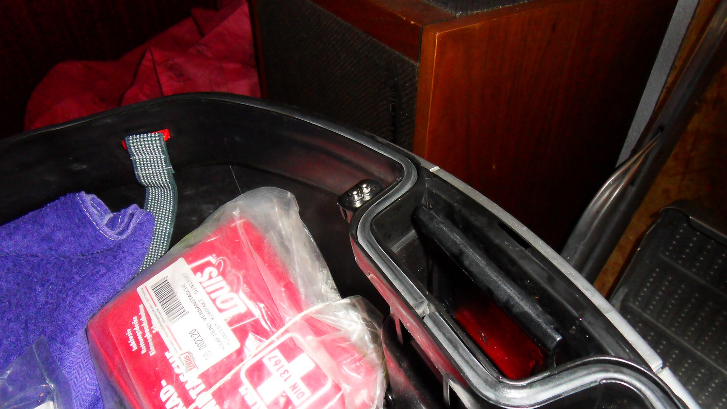

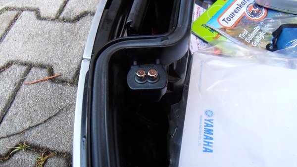

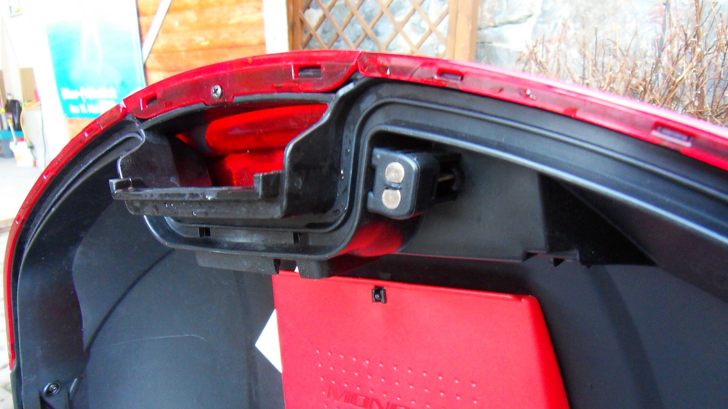

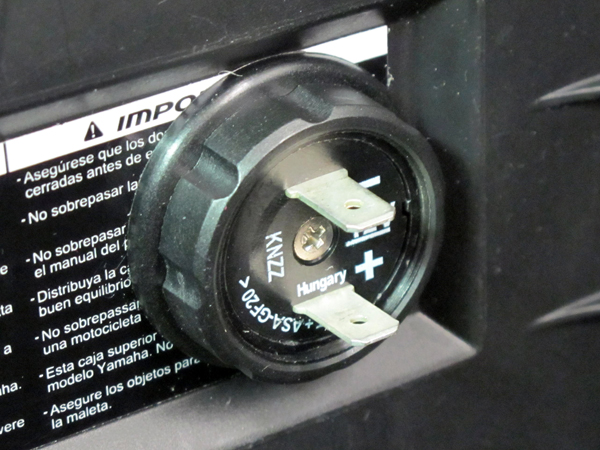

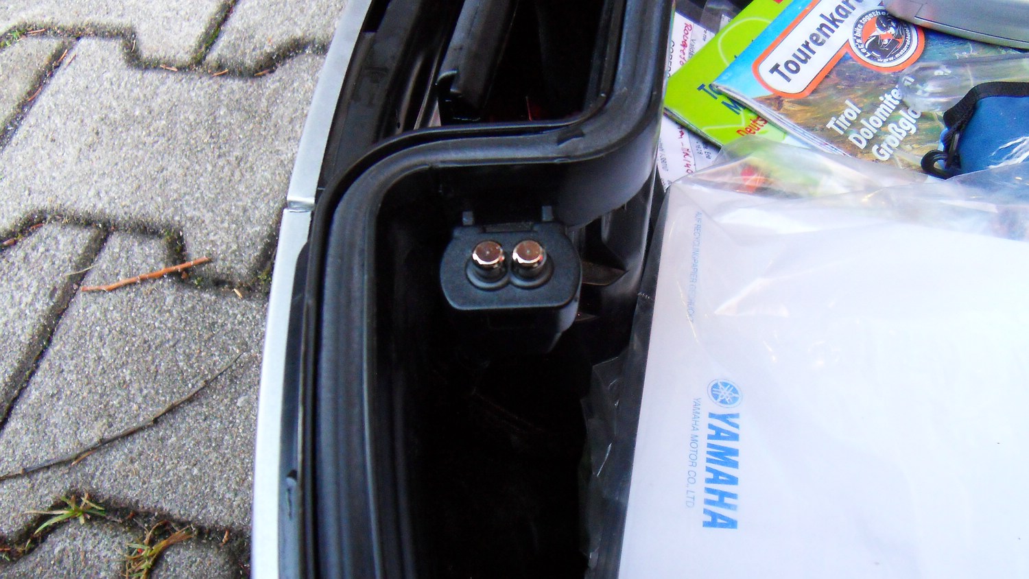

MagCode Innenansicht
MagCode Aussenansicht

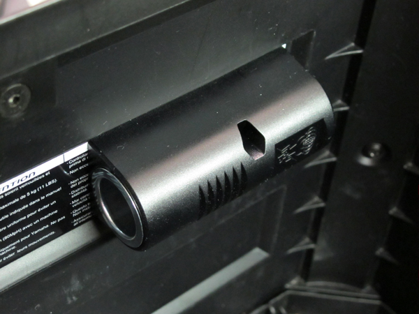

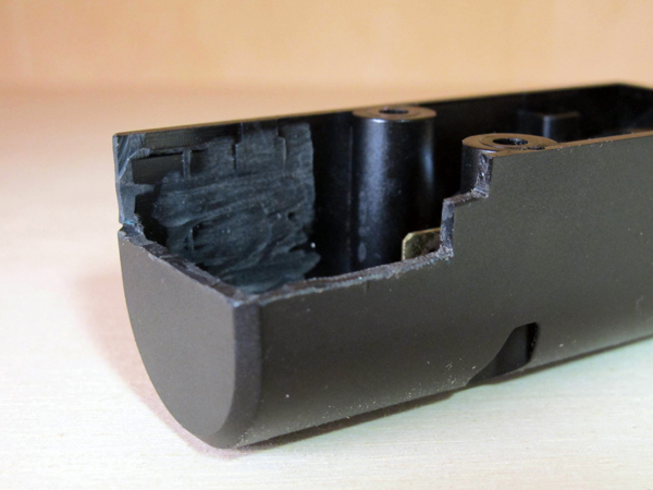

Modifizierte Bordsteckdose

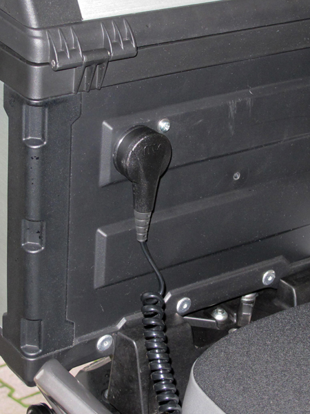

Bordsteckdose über dem Magcode
Hält dank Magnetkraft !

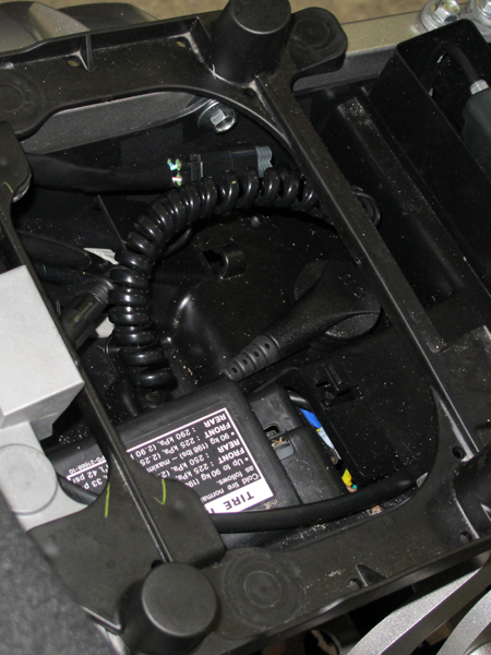

MagCode unter dem Sitz
