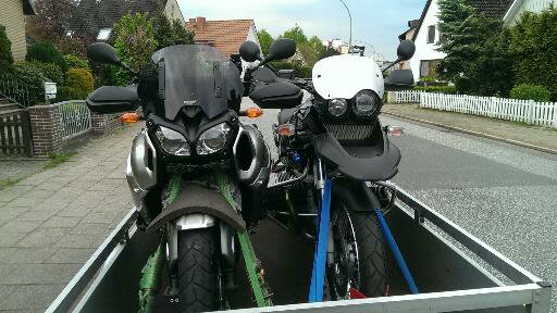

Kasteninnenmaß 1,44m x 2,44m, 175 /14 Zoll Räder, 750kg Gesamtgewicht, ungebremst, 80 km/h zul. Topspeed
6 eingelassene Oesen
ausreichend für 2 Motorräder, bzw mein alter Herr spart sich eine Fahrt für die Gartenmüllentsorgung :-)
