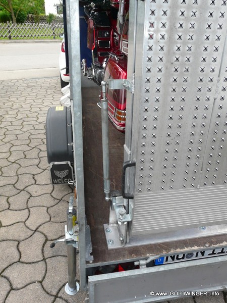

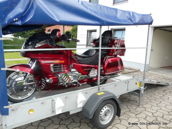

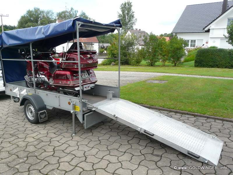

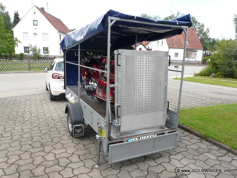

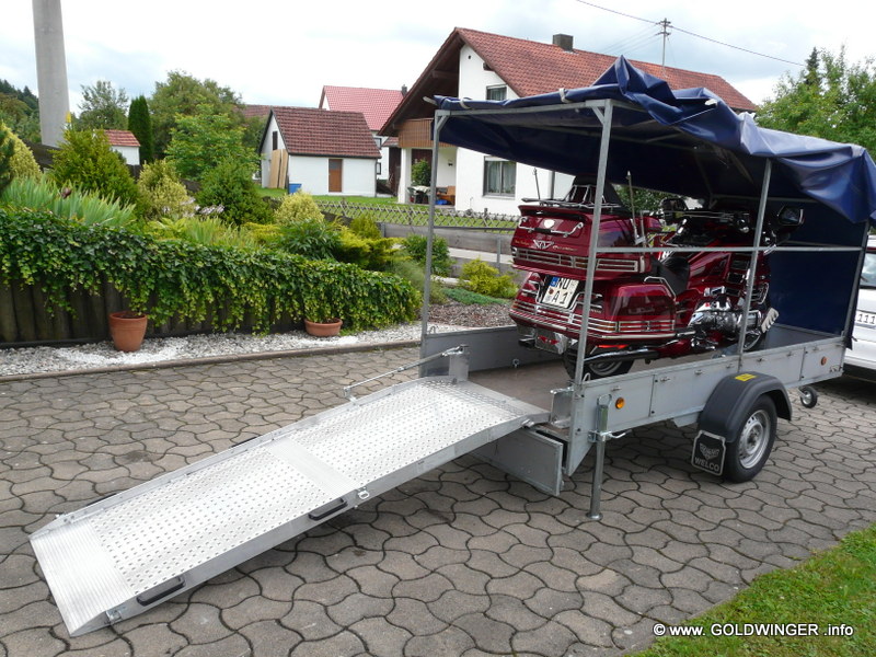

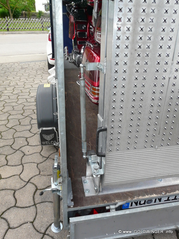

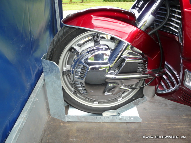

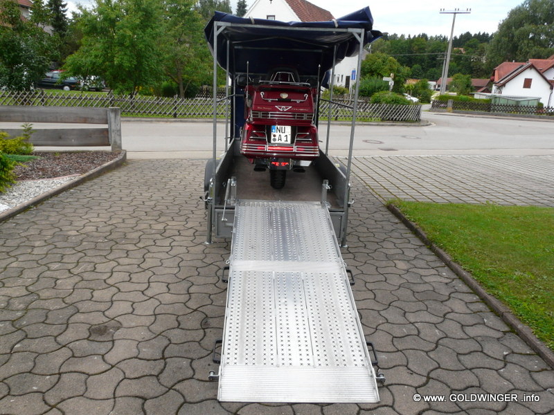

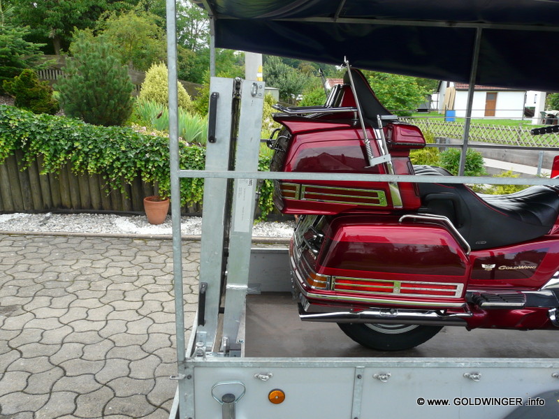

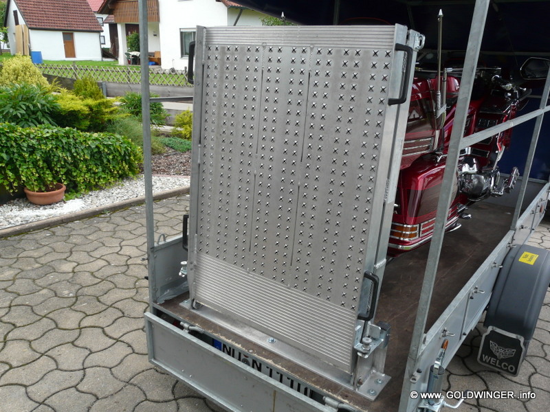

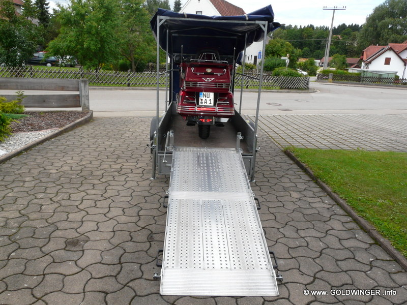

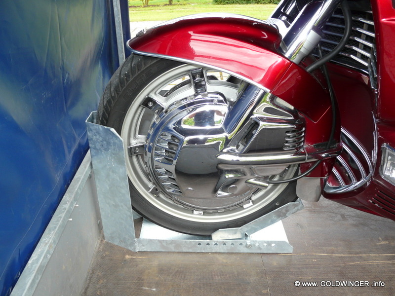

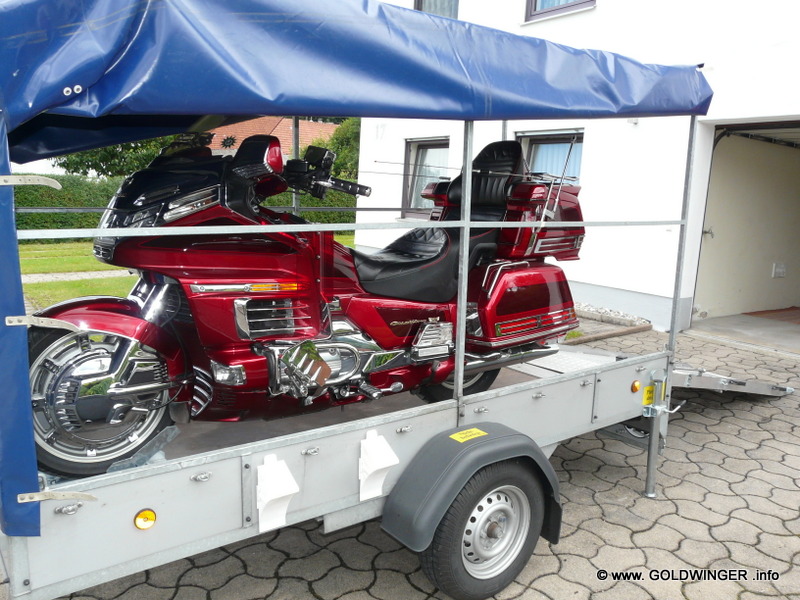

Da man ab und zu auch einen "normalen" Anhänger brauchen kann, war für mich ein Planenanhänger die beste Wahl. Ladefläche 300x125 cm, Planenhöhe innen 165cm, einachsig, ohne Bremse mit langer Deichsel 150 cm. Darauf eine Radwippe und vier Verzurrösen montiert. Nachdem normale Pkw-Auffahrrampen (250 cm lang) zu umständlich waren (befestigen während der Fahrt) habe ich mich dann für eine Alu-Klapprampe 85 cm breit und 250 cm lang) entschieden.
Jetzt ist es optimal, rauf und runter kein Problem mehr und das Moped ist auch noch vor Dreck geschützt. Nachdem die Radwippe auch nur mit vier Schrauben gesichert ist, ist ruck zuck wieder ein normaler Anhänger daraus gemacht.
Gruss Hubert
