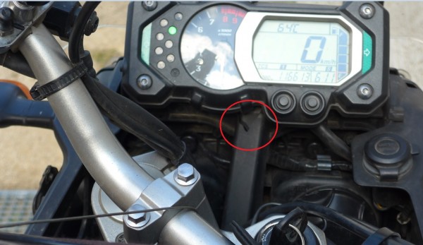

Bei meiner :xt12: ist dank eines Vollpostens, der meine XT auf einem Parkplatz angefahren hat, der Träger für Tacho, Scheinwerfer und Scheibe gebrochen. Der Träger ist ca. 2cm nach rechts verschoben und an 5 Stellen gebrochen.
Diese 5 Bruchstellen haben jedoch keinen Einfluss auf die Stabilität der Konstruktion. Ich bin seit mehr als 2.500km damit unterwegs. Der einzige Nachteil ist, dass sowohl Tacho als auch der Scheinwerfer als auch die Scheibe etwas schief stehen und die ganze Verkleidung ca. 2cm nach rechts verschoben ist. Ich gehe auch davon aus, dass ich so nicht durch den TüV komme.
Das Originalersatzteil kostet 342,00 EUR und der Einbau soll ca. 4 Stunden dauern.
Jetzt die Gretchenfrage:
Kann man dieses Plastikteil kleben?
Und wenn ja, welchen Kleber sollte man verwenden?
Eine richtig große tragende Funktion schein es ja nicht zu haben, sonst wäre mir schon lange etwas (z.B. die Scheibe auf der Autobahn) um die Ohren geflogen.

Wenn ich das Photo richtig interpretiere, ist die Bruchstelle ( n) doch relativ ausgeprägt. Es mag sein, dass die bisherige Fahrerfahrung ( nach dem Unfalldotzer ) nichts negatives gezeigt hat, troztdem hat das Teil eine gewisse tragende Funktion.
Eine Identifikation, um welchen Kunststoff es sich handelt, ist unumgänglich, das ließe sich aber vorab auch bei Yamaha erfragen.
Ein reines Kleben würde mir nicht ausreichen, ich würde das defekte Teil wenigstens mit einer Glasfasermatte verstärken. Welcher Harz dafür geeignet ist, hängt vom Kunststoff ab.
Ob sich dadurch der Schiefstand von Windschild etc. aber beseitigen läßt?

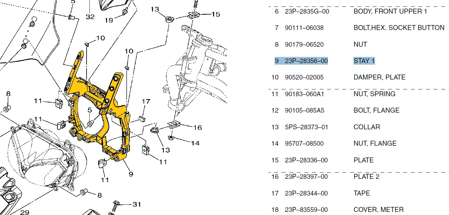

Bin mir nicht sicher ob es das gleiche Teil ist, sieht aber danach aus. Soll auch nur 25€ kosten ... :denker:
https://www.ebay-kleinanzeigen.de/s-anz ... 6-306-7904

deBubb hat geschrieben:Bin mir nicht sicher ob es das gleiche Teil ist, sieht aber danach aus. Soll auch nur 25€ kosten ... :denker:
Ja das ist genau das Teil, aber leider an den gleichen Stellen gebrochen wie meines.
Die 25 EUR kann ich mir sparen.
