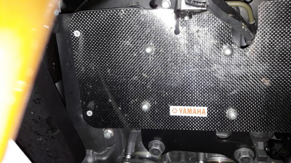

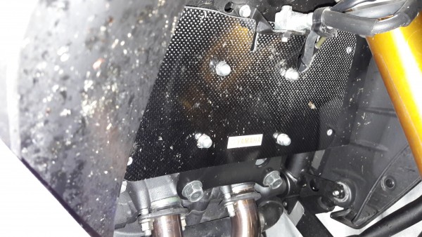

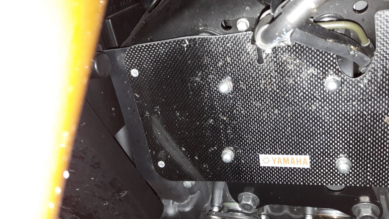

So habe ich es gemacht!
Hatte auch bedenken wegen evtl. zu wenig Kühlung für den Zylinderkopf aber letztendlich sind Zylinderköpfe im Automobilbereich auch nich im Fahrtwind.
Diese Abdeckung fahre ich jetzt seit ca. 2800km.
Ich denke auch das die hier oft beschriebenen Aussetzer oder "Zickige Gasannahme" von nassen Zündspulen oder nassen Kerzen kommen.
Mit der Abdeckung ist erstmal das schlimmste an Schmutz und Nässe abgewährt.
Grüße.........

Schön, selbst gemacht oder kann man das irgendwo kaufen?
KC1
Re: Schutz des Zylinderkopfes
Beitrag von KC1 »
Ist meine eigene Konstruktion.
Einfach eine Carbon Platte auf Maß zuschneiden, vier Löcher in den Motorträger (Platte vor dem Zylinderkopf) bohren und die Carbonplatte auf Gewindestifte schrauben>> fertig.
Keine Angst....der Motorträger auf dem die Carbonplatte jetzt sitzt ist sehr massiv und es wird keine Probleme (Stabilität) wegen den Löchern geben.
