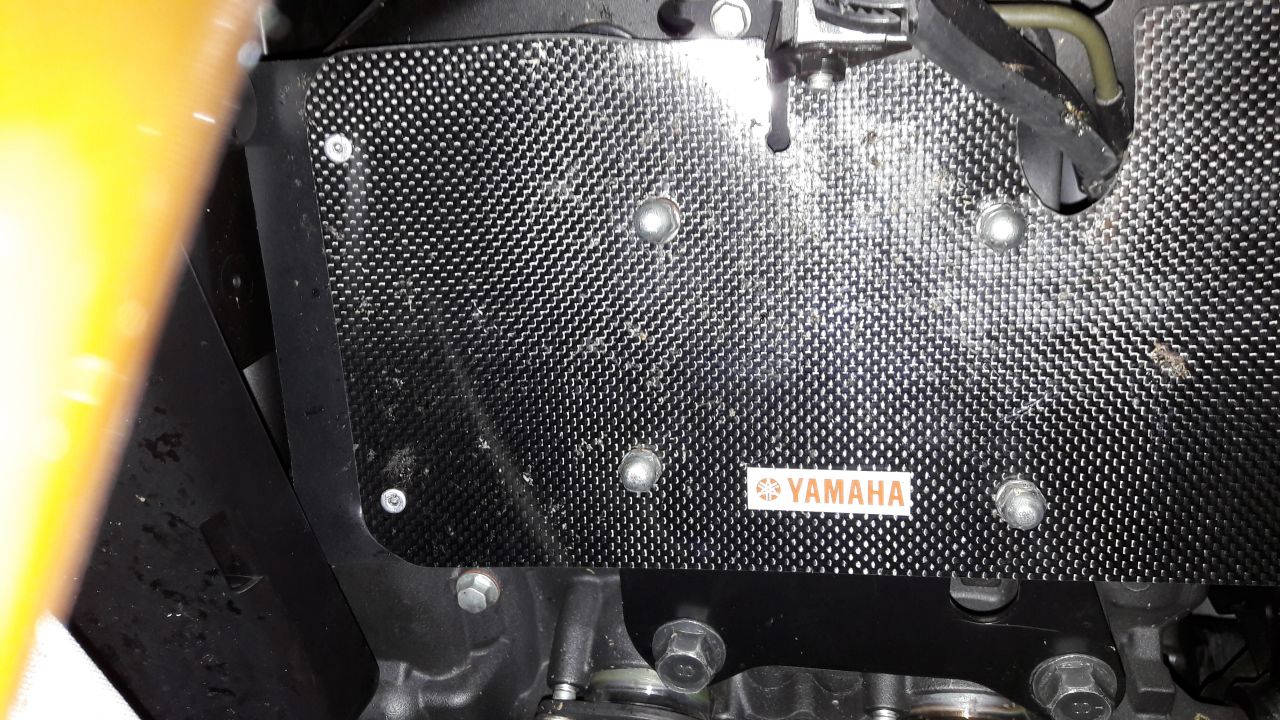

Re: Schutz des Zylinderkopfes
So habe ich es gemacht!
Hatte auch bedenken wegen evtl. zu wenig Kühlung für den Zylinderkopf aber letztendlich sind Zylinderköpfe im Automobilbereich auch nich im Fahrtwind.
Diese Abdeckung fahre ich jetzt seit ca. 2800km.
Ich denke auch das die hier oft beschriebenen Aussetzer oder "Zickige Gasannahme" von nassen Zündspulen oder nassen Kerzen kommen.
Mit der Abdeckung ist erstmal das schlimmste an Schmutz und Nässe abgewährt.
Grüße.........
Grüße.........
Schön, selbst gemacht oder kann man das irgendwo kaufen?
Ist meine eigene Konstruktion.
Einfach eine Carbon Platte auf Maß zuschneiden, vier Löcher in den Motorträger (Platte vor dem Zylinderkopf) bohren und die Carbonplatte auf Gewindestifte schrauben>> fertig.
Keine Angst....der Motorträger auf dem die Carbonplatte jetzt sitzt ist sehr massiv und es wird keine Probleme (Stabilität) wegen den Löchern geben.
Hast Du schon beobachtet, ob der Zylinderkopf bei Regen wirklich trocken bleibt?KC1 hat geschrieben:Ist meine eigene Konstruktion.
Wir haben hab mal festgestellt, dass Regen von oben über den Luftfilterkasten auf den Zylinderkopf fliesst!
siehe: Ein Drecksloch !
Nein, beobachtet habe ich das noch nicht nur erscheint mir es logisch da der Motor samt Zylinderkopf voll im Fahrtwind steht.
Mag sein das Regenwasser auch von oben auf den Zyl.K gelangt, allerdings glaube ich nicht das es so massiv ist um wirklich was zu bewirken da der Motor auch Themperatur hat.
Meine Konstruktion ist reine Vorsorge für den Fall ich komme mal in einen Schauer.
Regenfahrten vermeide ich grundsätzlich, muß dann nicht fahren.
Ich hatte das Motorrad dieses Jahr neu gekauft und wollte von Anfang an Wasser und Schmutz fern halten wo doch alles noch so schön sauber und fein ist.
Ich denke, es ist nicht sinnvoll, den Zylinderkopf abzudecken, weil dann der Fahrtwind nicht mehr dort hinkommt und vorhandenes Wasser dann nicht mehr abtrocknet, sondern dort stehen bleibt.
