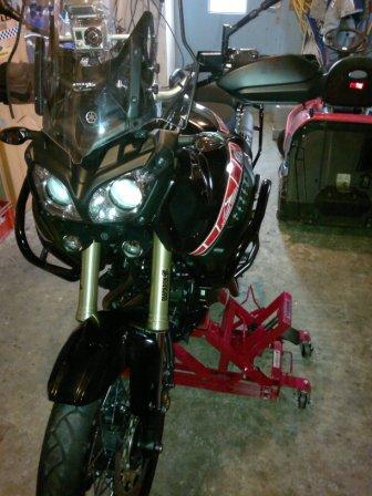

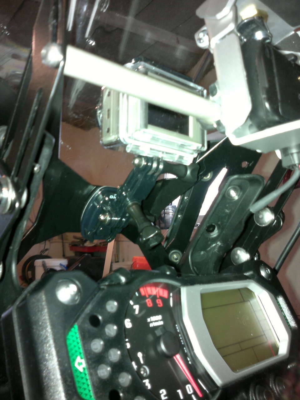

dachte schon daran,die Kamera mit dem GoPro Klebesockel direkt an die Scheibe zu montieren,
aber habe da noch keine Erfahrungen.

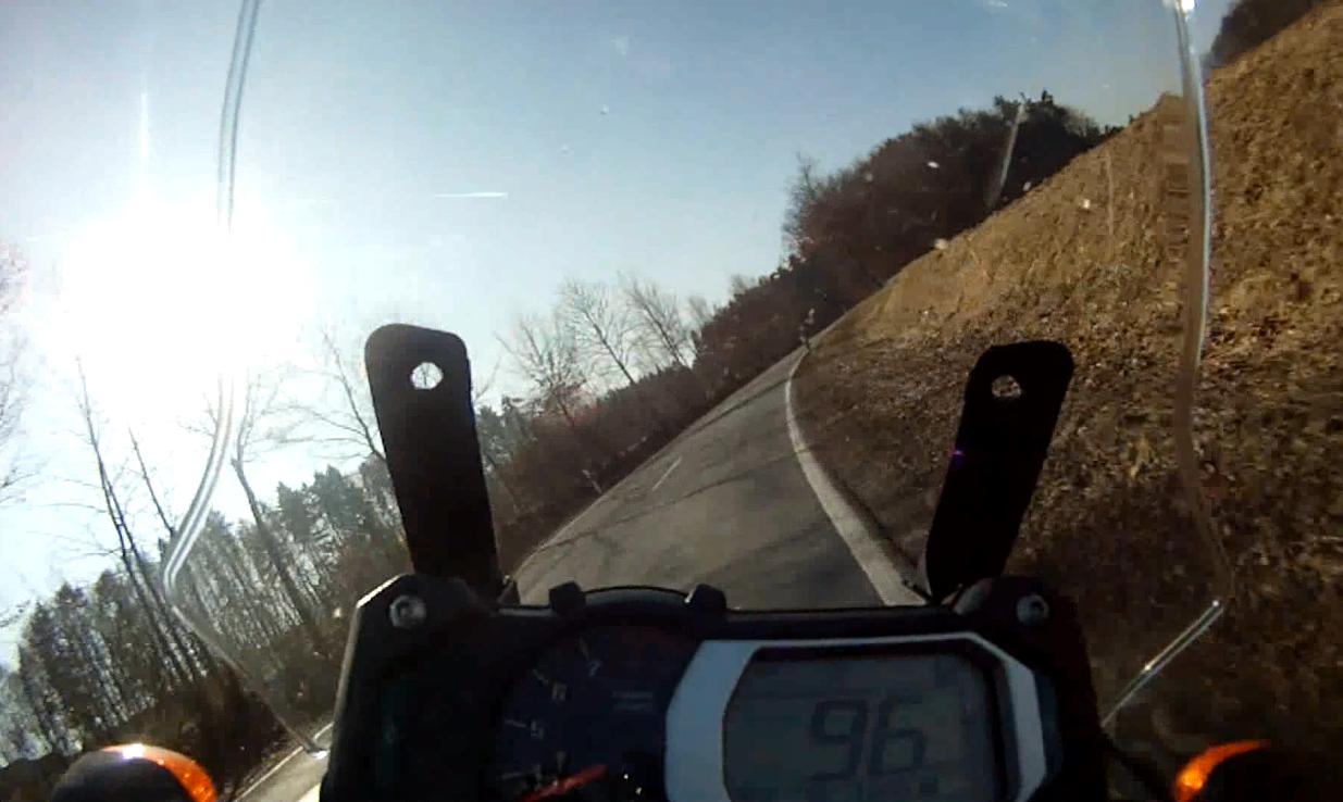

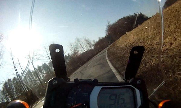

ich hatte die Kamera einmal am Lenker montiert und direkt durch die Scheibe befilmt.
Das war nicht so gut, weil man hauptsächlich den Tacho sah. Zudem hat das Bild auch ganz schön gepumpt. Man hatte immer das Gefühl, dass sich die Scheibe dehnt und zusammenzieht.
An der Scheibe habe ich es auch schon versucht, aber durch die Wölbung der Scheibe nach hinten, müsse man eine ganz schön umständliche Konstruktion anbringen.
Den Film zu dieser Montageposition habe leider nicht hochgeladen und kann ihn deshalb nicht zeigen.

Re: Kameraposition
Ich habe da mal schnell ein kleine Video hochgeladen:
Adventure
Re: Kameraposition
Danke Franz
Hatte an eine solche Montage gedacht

Hallo Werner,
wenn Du sie so montiert, hast keinerlei Vibrationsdämpfung.
Bei meiner Lenkermontage habe ich ein Stück Gummischlauch zwischen Lenker und Halterung gelegt, um zumindest etwas Entkoppelung der Vibrationen zu haben. Aufgrund des Pumpens im Bild, hat das auch nicht viel gebracht.
