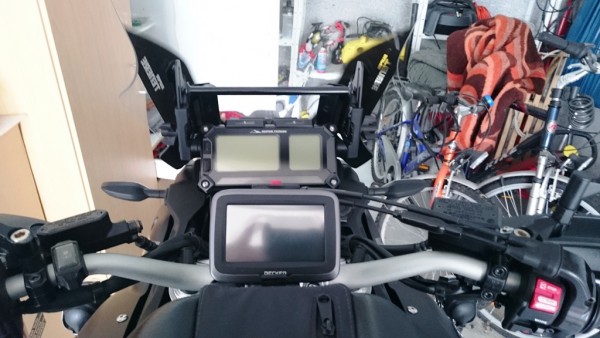

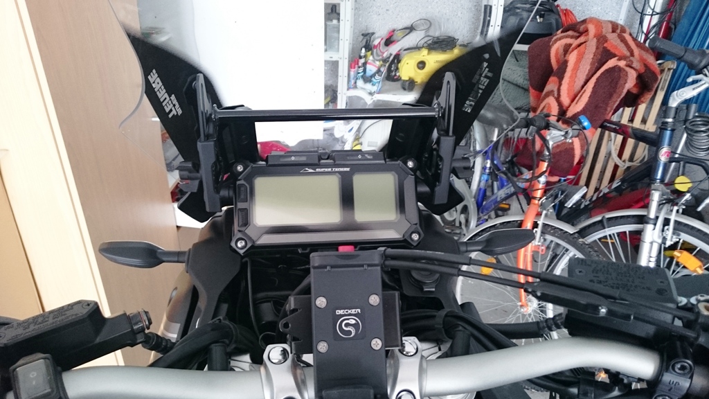

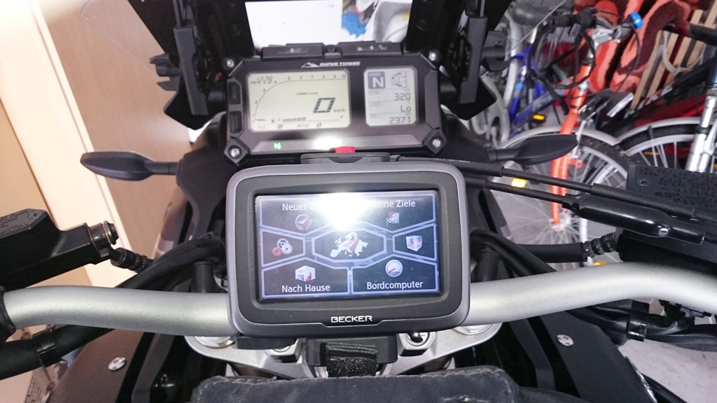

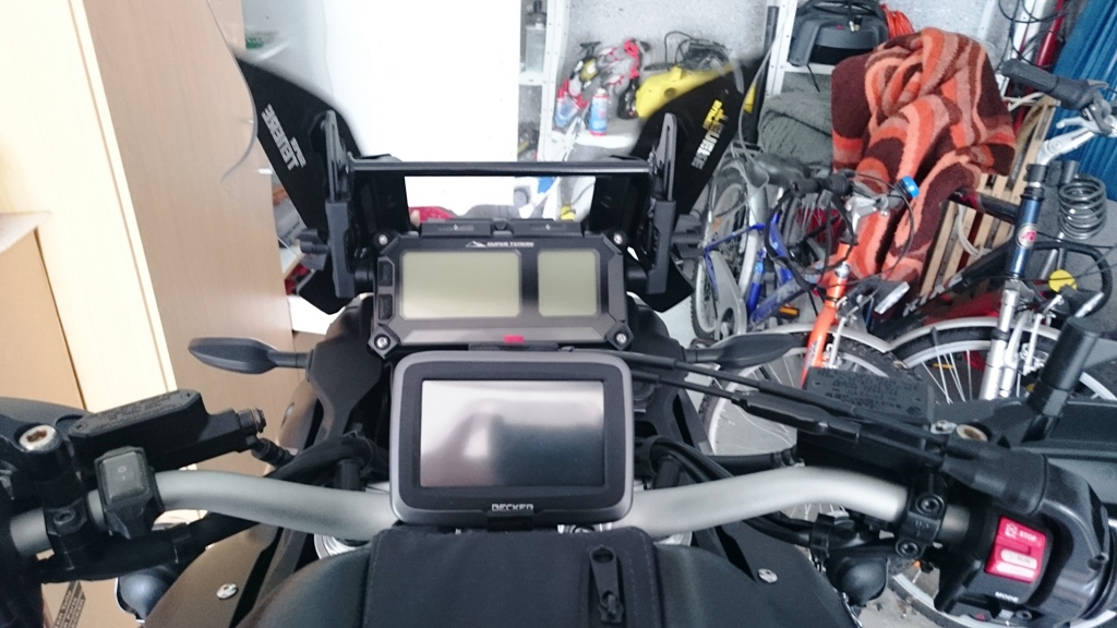

Der Anbau selber war problemlos, den alten Navihalter von SW konnte ich weiter nutzen, es musste natürlich die Naviaufnahme von Becker dran. Komplizierter war da schon einen Platz für den Spannungswandler zu finden, der passt nicht rechts unter die Verkleidung. Das Kabel der 5 Voltseite ist so ca. 5 cm zu kurz und ich wollte nicht schon wieder Kabel schneiden, warum siehe oben. :roll:
Der sitzt jetzt links innen in der Verkleidung an einer Befestigung die eigentlich für die Windabweiser der DP01 ist. Nun noch Bilder.

Meine ersten Eindrücke
Positiv, für Herrschaften mit altersbedingten Leseschwäche hervorragendes abzulesendes Display. Die Pfeile für die Richtungsanzeige werden bei Annäherung größer, Garmin hat dagegen winzige. Ferner gibt's die Möglichkeit, Pfeilnavigation. Dann sind Sie so groß wie das Display. Die Routenberechnung ist einen Tick schneller wie beim Garmin. Routenoptionen sind vielfältig und man bekommt Alternativrouten vorgeschlagen, wenn man will. Am Rande, mir kam es gestern vor als hätte FatmaN die Finger bei Becker im Spiel. Die Rückfahrt von Wolf's Revier war exakt seine Hausstrecke. Bedienung während der Fahrt exzellent und unkompliziert, wenn man einmal weiß wie und wo alles ist. Der Hauptmenü Knopf oben rechts ist dabei eine große Hilfe.
Negativ, die eher bescheidene Akkulaufzeit, hoffe dass gibt sich nach ein paar Ladungen noch ein wenig. Ansonsten gibt's "noch" nicht viel zu meckern.

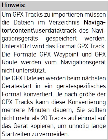

Stefan, dass ist relativ unkompliziert, wenn man weiß wie´s geht. ;)
Was da einige „Tester“ schreiben ist Quatsch, da muss nur die Batterieabdeckung vom Navi ab, zugegeben hätte man das auch anders lösen können, wie beim Garmin zB.. Darunter ist der USB Anschluss, verbinden mit PC und in den Ordner der in der Bedienungsanleitung benannt ist die TRACKS (andere Formate gehen nicht, siehe Anhang) einfügen und gut ist. Das Navi wandelt den Track dann in eine Route um. Danach siehst man im Ordner den TRACK nicht mehr, du kannst ihn aber wieder dahin exportieren, kopieren und auf dem PC speichern. Planung ist mit Motoplaner, Basecamp usw. möglich.

Bevor ich jetzt das halbe Handbuch zerstückele, hier ist es.
