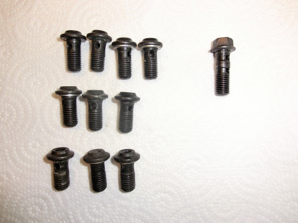

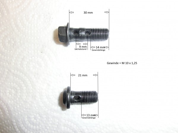

Beitrag von TJoe »
Die Schrauben sind alle identisch (Bremse vorne, Bremse hinten, ABS Modul, Kupplung). Einzige Ausnahme: eine längere Schraube am vorderen linken Bremssattel, weil hier 2 Bremsleitungen aufeinander montiert werden.
Hier die Masse:

Hi Jungs,
vielen Dank für die Mühe!!! Mein besonderer Dank gilt Joe! Erstklassig!!!! :klatsch: :klatsch: :klatsch: :klatsch: :klatsch: :klatsch:
Ich denke, die Steigung dürfte 1,25 sein.......das wäre identisch mit der Hohlschraube an der Kuppelung.....
Ich werde also mal bestellen.....
