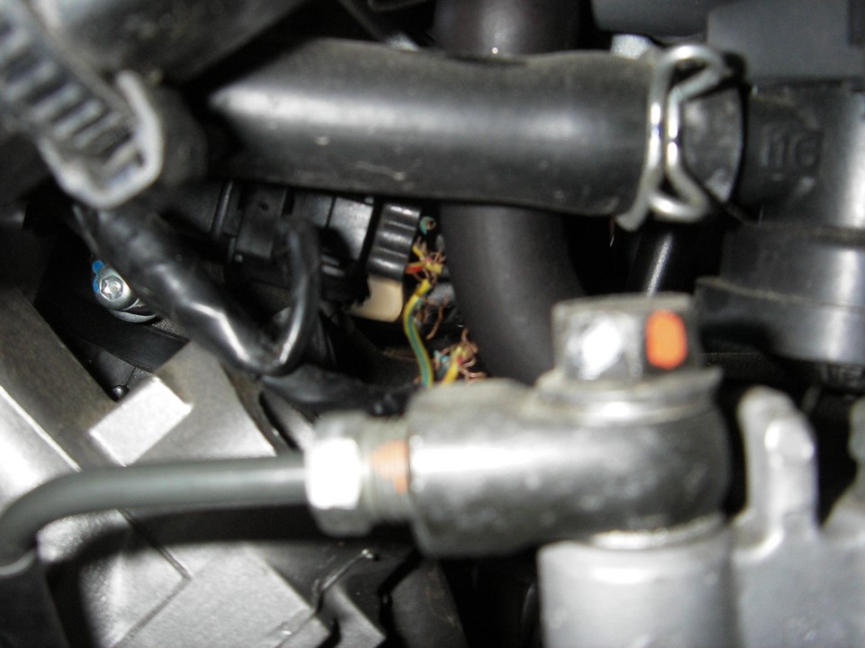

Pepe, den hat ich mal übern Winter in meiner Varadero.
Eingenistet im Batteriefach, einige Kabel angefressen, die Werkszeugtasche komplett verspeist, die Gummiabdeckung des hinteren Zylinders durchlöchert.
Das hatte ich alles geflickt bzw. ersetzt.
Aber irgendwie lief der Bock nicht so, wie er mal gelaufen war und nach langem Suchen fand ich den Grund.
Normalerweise hätte ich nen neuen Kabelbaum gebraucht, habs aber hinbekommen.
Ist der Stecker vom Drosselklappensensor.
