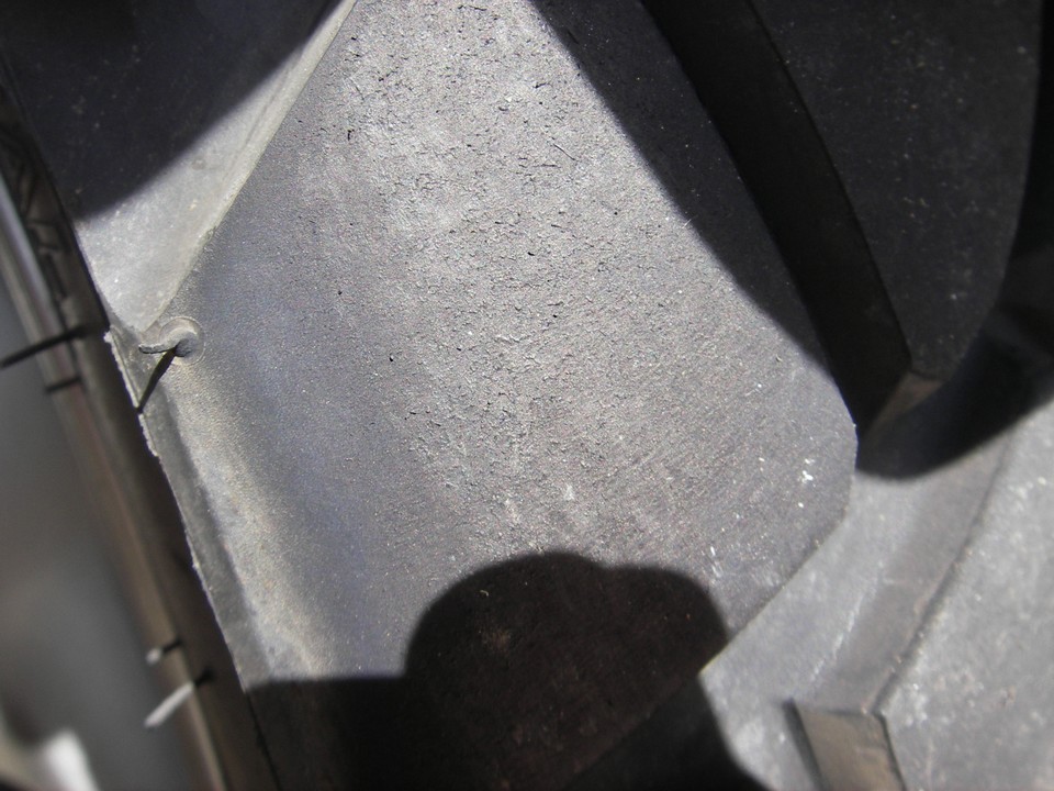

Also ich bin verblüfft, mein Hinterreifen ( Tourance ) hat aussen nen blauen Streifen.
Woher kommt das ?
Warum ist der Reifen aussen so blau ?
sanse
Re: Warum ist der Reifen aussen so blau ?
Hitze.
Hat er halt ein paar auf die Flanken bekommen.
Man sieht oberhalb des blauen Streifens ja auch gut, dass der Asphalt sehr griffig war.
Gruß sanse
Gruß sanse

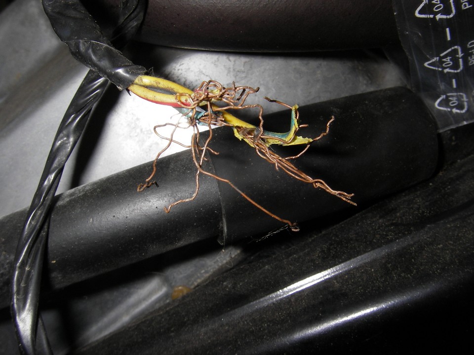

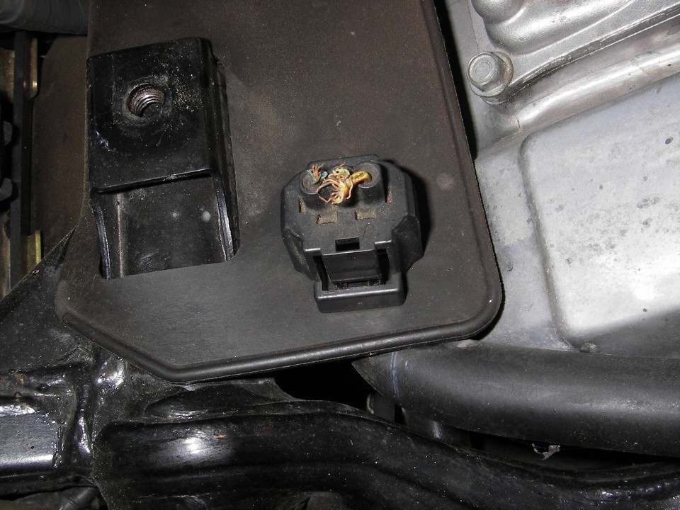

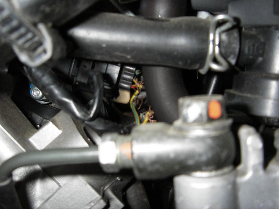

Pepe, den hat ich mal übern Winter in meiner Varadero.
Eingenistet im Batteriefach, einige Kabel angefressen, die Werkszeugtasche komplett verspeist, die Gummiabdeckung des hinteren Zylinders durchlöchert.
Das hatte ich alles geflickt bzw. ersetzt.
Aber irgendwie lief der Bock nicht so, wie er mal gelaufen war und nach langem Suchen fand ich den Grund.
Normalerweise hätte ich nen neuen Kabelbaum gebraucht, habs aber hinbekommen.
Ist der Stecker vom Drosselklappensensor.
Hallo Dieter,
zurück zu Deiner Frage. Die blaue Verfärbung sind Öle bzw. Weichmacher aus dem Reifen. Sie können auftreten wenn 1. der Reifen noch ziemlich neu ist und 2. der Reifen stark erhizt wird. Etwas zuwenig Luftdruck "hilft" bei der Erhitzung. Das Verschleißbild (rauhe Oberfläche) bestätigt die Annahme der Erhitzung.
Der Vorgang ist normal und völlig unbedenlich. Also weiterhin gute Fahrt.
Gruß Volker
Gruß Volker
