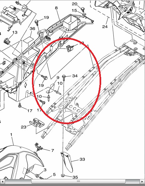

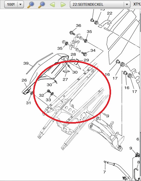

Zum Vergleich der Rahmen der 2012er+2014er
Markierung beachten
Markierung beachten
Markierung beachten
Markierung beachten

...bevor ich auf den Bildern trotz deiner roten Markierung "such den Fehler bis zum Wahnsinn betreibe" :oops: , sind die Rahmen denn nun unterschiedlich oder passt die Rahmenverkleidung an die DP01?
Re: Hintere Rahmenverkleidung ZE-Modell (ab 2014)
Hallo Kalle es passt.
Du siehst dass der Rahmenträger identisch ist und im oberen und unteren Bild die Löcher in der die Abdeckung ein gehangen wird.
Du brauchst nur noch die Befestigungsteile, ich glaube es waren 3. Kannst du aber im ONLINE ERSATZTEILKATALOG nachsehen. Klick und nach unten scrollen.
