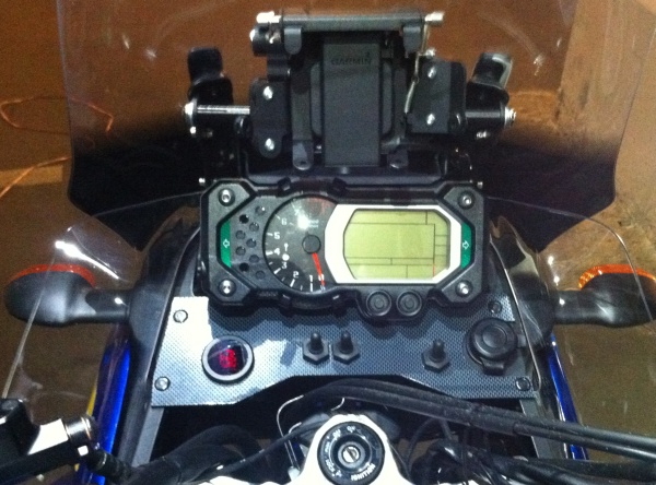

Möchte euch hier meine Schalterblende vorstellen - oder wie Didi es sagen würde: "Angstnippelgalerie" :lol:
- Zuschnitt über Schablone aus Karton
- Material 3mm PVC
- Folie beliebig
- Befestigung über 4 Stk. Spreizdorne, wie sie auch seitlich unterhalb der Scheinwerfer verwendet werden
Bei mir sind Racetronics-Ganganzeige und 3 Schalter für div. Zusatzverbraucher verbaut, wie auf dem Bild zu sehen ist.

wie hast Du denn die Kontermutter der Steckdose entfernt ? Ich habe schon alles versucht, kriege sie aber nicht lose.

rainer gustav hat geschrieben:Hallo rubbergum,
Grüße,
Rainer
Hallo Rainer,
ich hab die schon öfters rausgebaut.
Du musst mit einer breiten Schraubendreherklinge in einer der Rasterungen an der Mutter und etwas dagegenklopfen.
Natürlich in Linksrichtung, damit sie aufgeht.
Also wie mit einem kleinen Meisel, es reicht aber, wenn Du mit der Hand hinten draufklopfst. ;)
Hier siehst Du die Mutter schön:
http://www.advrider.com/forums/showthre ... 33&page=14" onclick="window.open(this.href);return false;

Didi hat dir den Lösungsansatz schon beschrieben. Aber schau mal genau auf das Photo - ich habe die Steckdose ausgeschnitten. Dadurch kann ich die Blende bei Bedarf leichter demontieren.

Sag, wie groß müssen die Löcher für die Spreisdorne gebohrt werden. M 6 oder M 8?
Gib mir bitte auch mal die Breite und die max Länge an den beiden Seiten.
