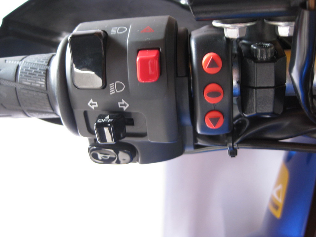

Ich habe mir die TrailTech Lenker Fernbedienung nach der Anleitung nachgerüstet.rubber_gum hat geschrieben:Für Selbstschrauber gibt es übrigens hier eine bebilderte Anleitung:
http://www.yamahasupertenere.com/index.php?topic=1783.0" onclick="window.open(this.href);return false;
Macht richig Spaß das Umschalten am Lenker!

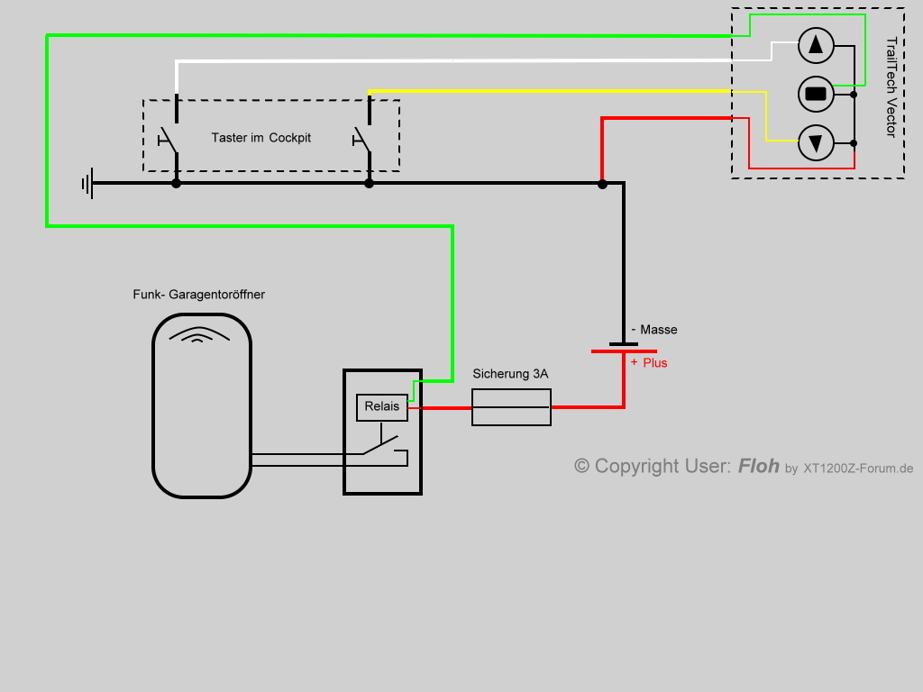

Als besonders Highlight habe ich den mittleren Taster als Garagentoröffner benutzt.
Die Taster am Cockpit werden über Masse geschaltet, deshalb musste ich noch ein Relais
einbinden. (Siehe Schaltplan!) Da ich das Relais an Dauerplus angeschlossen habe funktioniert der Garagentoröffner auch ohne eingeschaltete Zündung.
Die TrailTech Lenker Fernbedienung samt Verlängerung gibt es übrigens auch hier: http://www.tmf-racing.de/" onclick="window.open(this.href);return false;
Viele Grüße, Floh

Hi Floh
danke für die ausführliche Beschreibung. Hab mir eben genau diesen Schalter montiert. Fragt man sich doch warum der nicht schon vom Werk aus dran war
Alles in allem ein überschaubares Projekt.

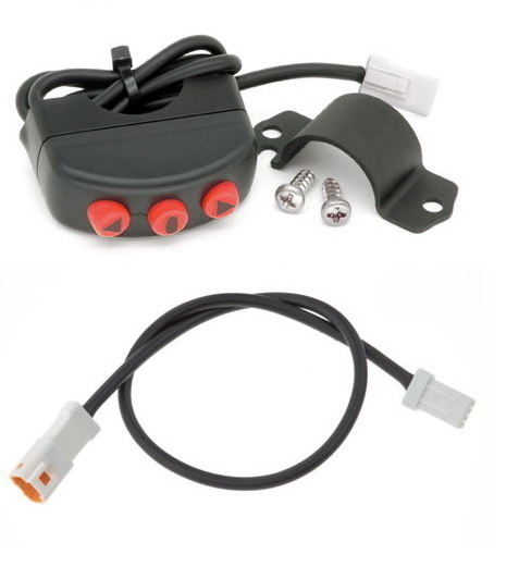

Re: Lenker Fernbedienung Bordcomputer/ Tages Kilometer Zähle
Taster und Verlängerungskabel gibt es hier.
Nach Fernbedienung Vector/Striker suchen. Verlängerungskabel wird benötigt da Anschlusskabel zu kurz ist.

Die Verlängerung hab ich mir verkniffen. Wozu gibt es Lötkolben und Schrumpfschlauch.
Das kniffligste war es den Schalter am Lenker zu platzieren. Musste den Handprotekzor los machen. Und den Spiegel lockern. Anbautet genau wie bei Floh.
