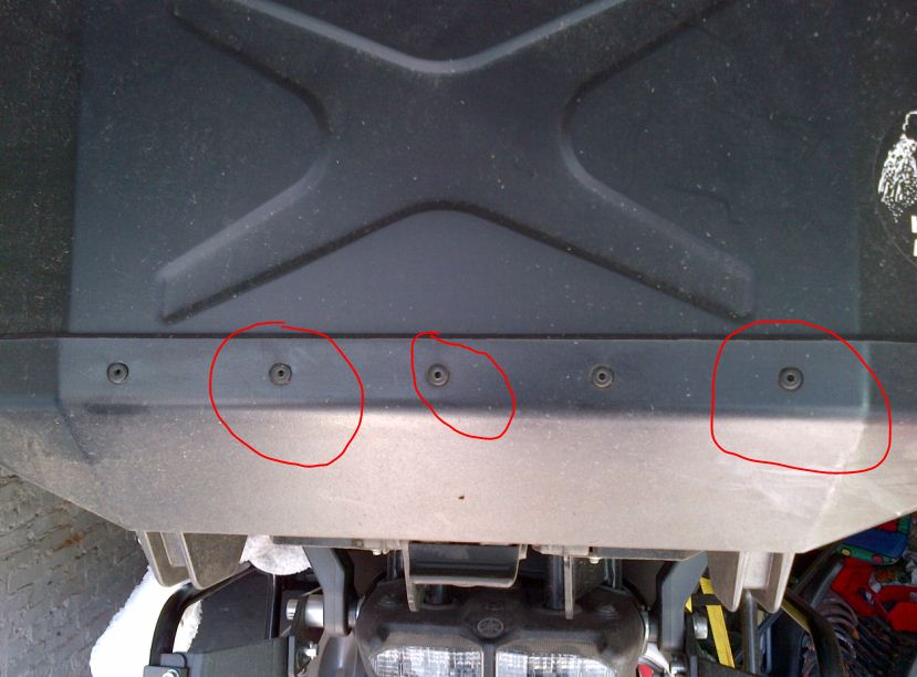

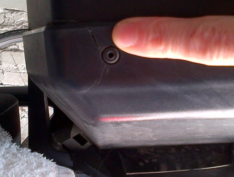

mein H+B Topcase Xplorer ist nun seit ca 5 Monaten und 10000km in Betrieb und ich muss nun Risse im Kunstoff, direkt neben den Nieten endecken :shock:
Hab nun mal H&B angeschrieben.
Habt ihr auch solche Risse im Kunstoffrahmen?

Natürlich sofort zum Moped gegangen, und siehe da, fängt an meinem Topcase auch an. Nicht so heftig wie an deinem, aber feine Haarrisse sind, um einige Nieten herum, zu sehen. Schei.. :gewitter:
Geht die Rennerei wieder los.
Danke für deinen Hinweis.

Hab die selben kleinen Risse. :(
Ich habe sie mit Superkleber verschlossen und gut ist. :idea:
Die Arbeit von hin und herschicken tu ich mir wegen solcher Kleinigkeiten nicht an.

nun, immerhin kostet die Kiste gute 270 Euro. Da kann man eigentlich erwarten dass sowas garnicht erst passiert.
und was passiert wenn der Krams weiter reisst? fällt dann der obere Teil ab?
Klar kann man die Risse zukleben....fraglich ob und wie lange das dann hält.
Bin echt enttäuscht von der Qualität der (teueren) H&B Koffer und des Trägersystem.

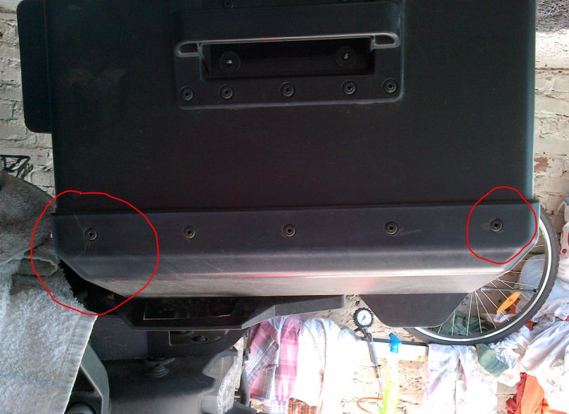

Kleinigkeiten?, zumindest bei meinem Topcase ist jede 2te Niete betroffen. Die linke Seite ist bislang die schlimmste. Am oberen Kunstoffrahmen gehts auch los :-(

Zwischeninfo:
- meine Koffer weisen NOCH keine Risse auf, sind aber auch erst ca 3000km genutzt.
- Topcase war nie überladen, da werden nur Regenklamotten und mal ne Flasche Wasser drin transportiert
- das TC hat eine Rückenlehne, aber an der Stelle wo wegen anlehnen zuerst Kräfte auftreten würden sind keine Risse, wohl aber an den 3 anderen Seiten
- es liegt nicht nur am Boden, denn an meinem TC fängt auch der obere Kunstoffrahmen an zu reissen
- normal fahre ich nur Landstrasse, ich bin schätzungsweise gesamt 200km schneller als 130 mit der :xt12: dem TC gefahren
- Mein Händler hat sich bereits gemeldet und geschrieben ich soll das TC einschicken wenn ich Zeit und Laune dafür habe (er gibt es dann weiter an H&B)
- H&B hat sich ebenfalls gemeldet und nun Fotos angefordert. Danach entscheiden sie die weitere Vorgehensweise.

Update:
- H&B hat sich erneut gemeldet. Das TC muss eingeschickt werden, dann wird entschieden ob es repariert oder ausgetauscht wird.
Ich frage mal an wie lange die Aktion dauern soll, denn sonst schicke ich das TC erst am Ende der Saison ein.....
