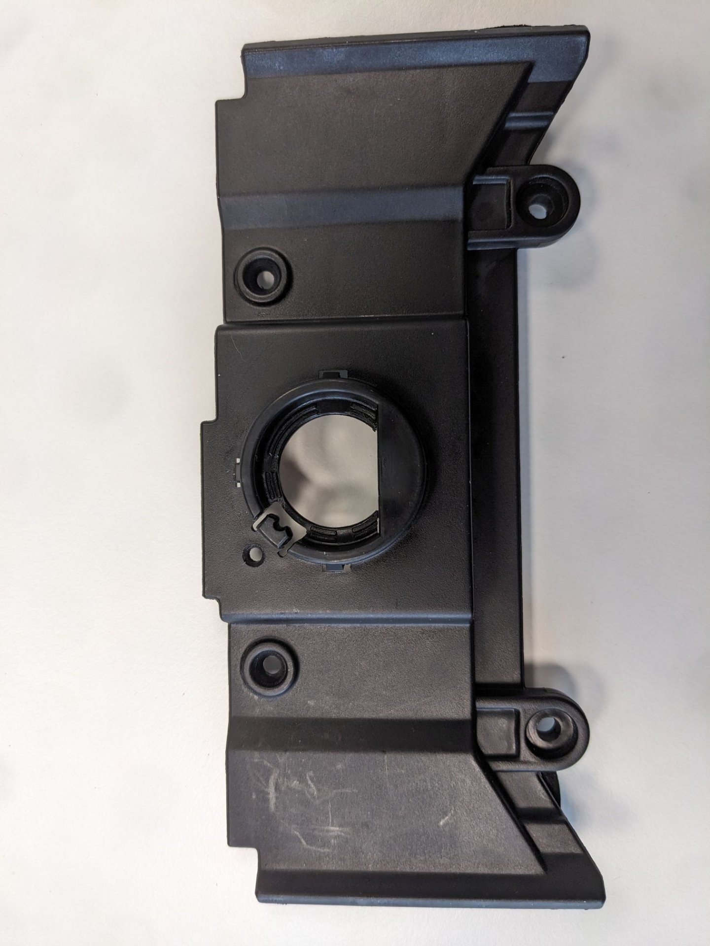

Es fehlt eine der inneren Abdeckungen, einer der Mitnehmer und beide Haken.

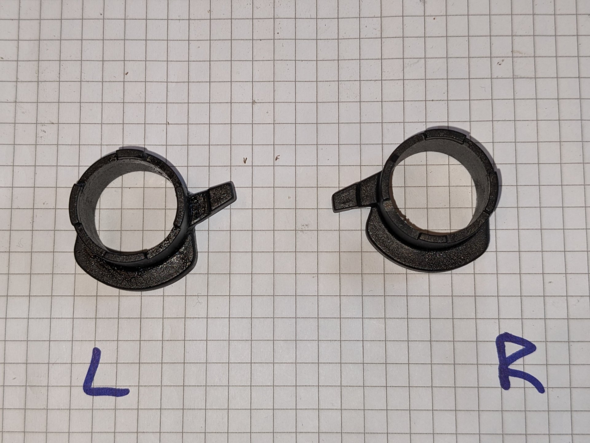

Frage: sind die Teile in den Koffern rechts und links gleich?

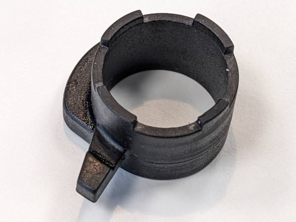

Innere Abdeckung

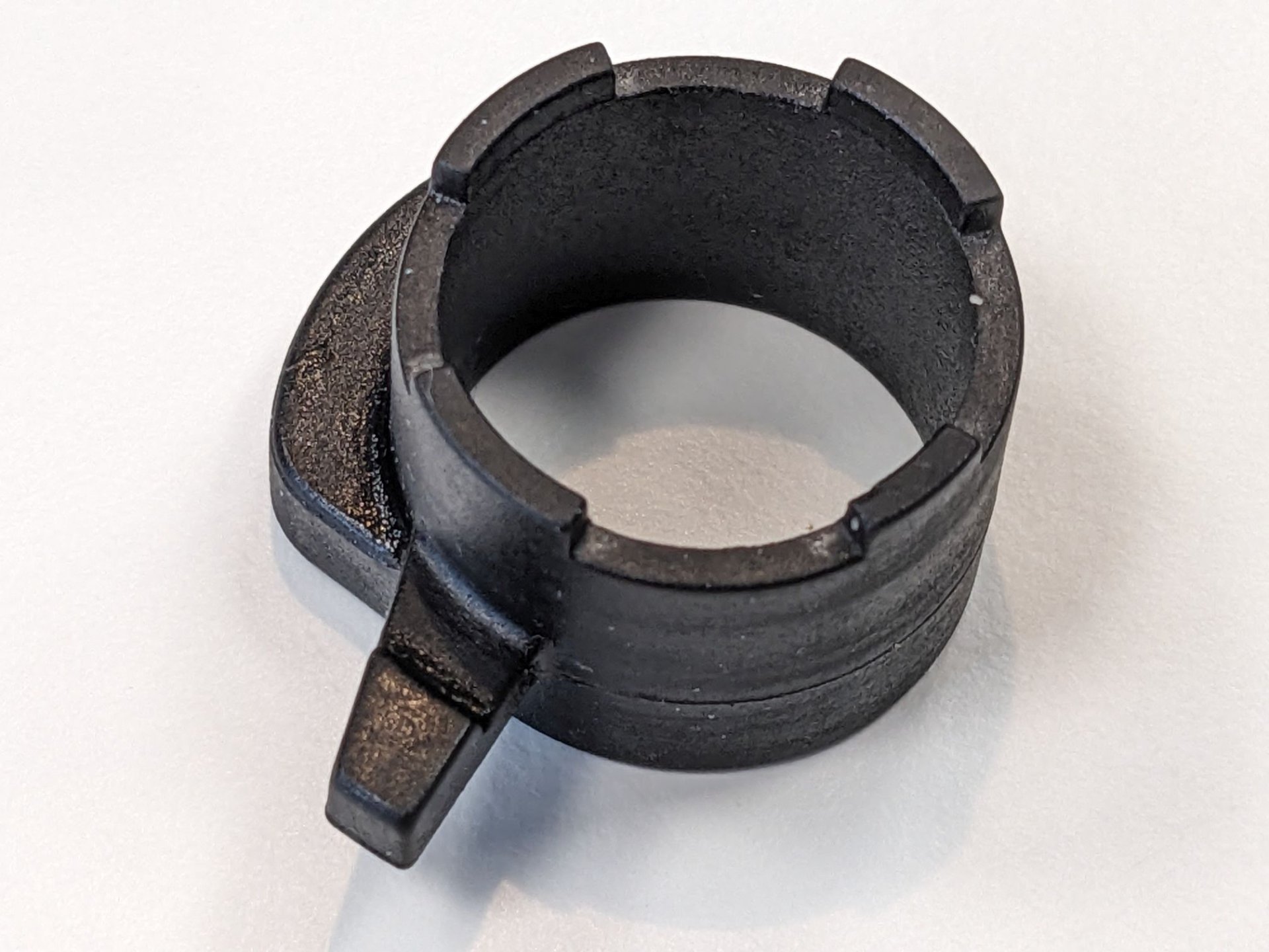

Der Mitnehmer

Die Teile sollten rechts und links gleich sein da die Koffer oben die gleiche breite haben und die Schließrichtung auch gleich ist.

Die Teile in den Koffern sind, bis auf die Mitnehmer welche die Trägerverriegelung öffnen, identisch.
