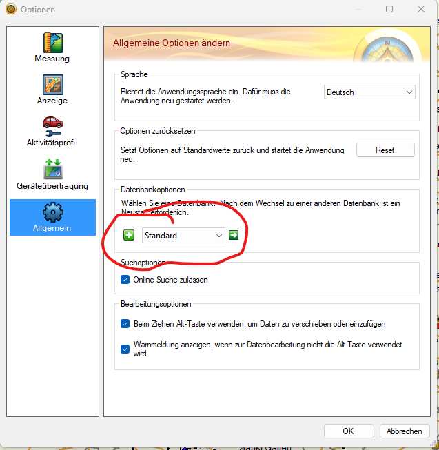

Hier mal die Mac-Version.
Windows habe ich gerade nicht zur Hand.
Re: Neuer PC - geplante Touren BaseCamp alle weg?
Verfasst: Di 31. Jan 2023, 10:26
von doppelklick
Noch die Windows-Version.
Verfasst: Di 31. Jan 2023, 18:31
von Franz
Dein Problem hatte ich Anfang des Monats auch.
Wenn du den alten PC noch hast, kannst du unter
C:\user\deinName\AppData\Roaming\Garmin\BaseCamp\Database\4.7
deine Daten wiederfinden.
Einfach den Ordner "4.7" kopieren und auf den neuen PC genau an den gleichen Ort abspeichern.
Verfasst: Di 31. Jan 2023, 19:23
von Jenzke
Franz hat geschrieben: Di 31. Jan 2023, 18:31
Vielleicht sollte noch erwähnt werden,das zur Anzeige des kompletten Pfades "versteckte Ordner" angezeigt werden müssen.Sonst ist ab \AppData\...... nichts mehr zu sehen im Verzeichnis.
Wenn der alte Rechner noch verfügbar ist, könnte doch da nachträglich noch eine Sicherung erstellt werden die dann auf dem neuen Rechner installiert werden kann.
