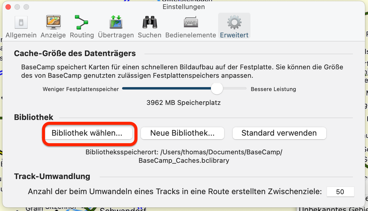

Re: Neuer PC - geplante Touren BaseCamp alle weg?
Hier mal die Mac-Version.
Windows habe ich gerade nicht zur Hand.

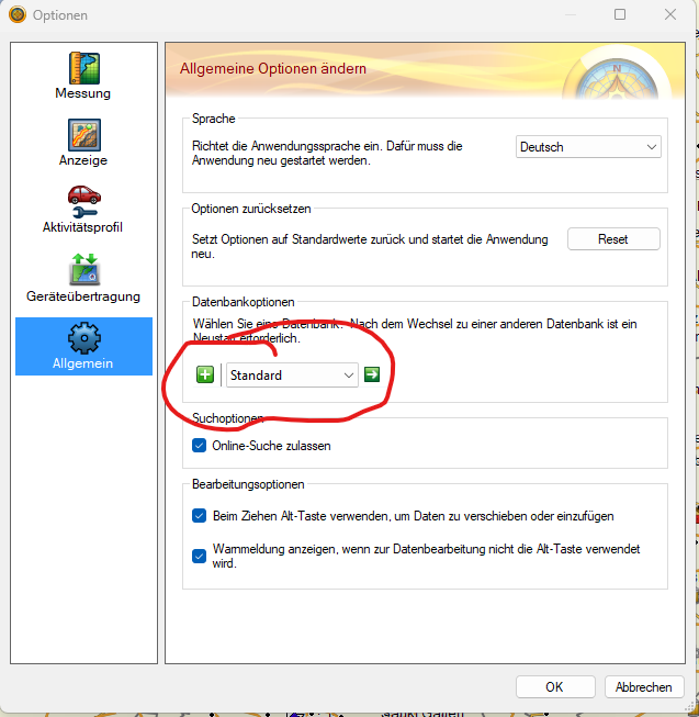

Beiträge: 2719
Km-Stand: 222490
Noch die Windows-Version.
Beitrag von Kletti »
Herzlichen Dank 🙋‍♂️
Grüße Frank
