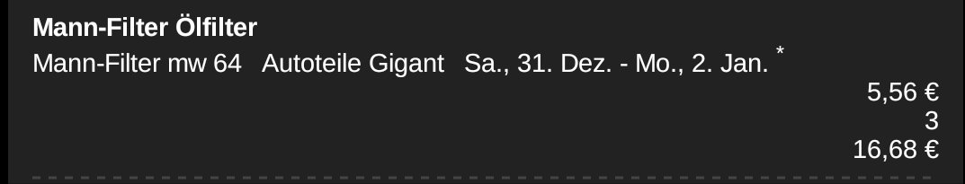

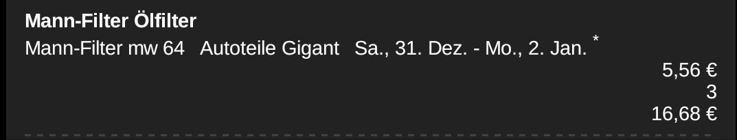

Nochmal zum Verständnis:
Einen alternativen Ölfilter habe ich nicht alleine wegen dem Preis gesucht, sondern wegen der Verfügbarkeit bei einer Vielzahl von Anbietern, bei denen ich eh ständig bestelle.
Damit ich mir also nicht die Mühe machen muss, bei einem Verkäufer alleine den Ölfilter der ST bestellen zu müssen, und dafür extra Versandkosten zahle. Auch habe ich keine Lust, dafür 20 km zum Freundlichen und zurück zu fahren.
Die neuen Filter von MANN sind bereits da.
Zum Stückpreis von gerade mal € 5,56.
Und ganz ohne extra Versandkosten.

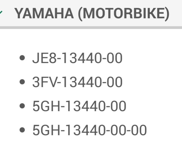

Das ist ja eben das Problem, dass man Alternativen oft gar nicht nach Fahrzeugen sortiert findet. Sondern nur nach Vergleichsnummern.
MANN nennt zumindest mal diese hier für deren Filter MW 64:
Oder Du gehst einfach auf ein Vergleichsportal und findest dort alle verfügbaren Alternativen zu dem Filter, von dem Du weißt, dass er passt. Etwa hier:
https://www.oilfilter-crossreference.co ... IFLO/HF204
Habe beide inzwischen auch an den Originalen vergleichen können, da ich noch einen HIFLO HF204 zu Hause habe - passt 1:1 👍🏻
