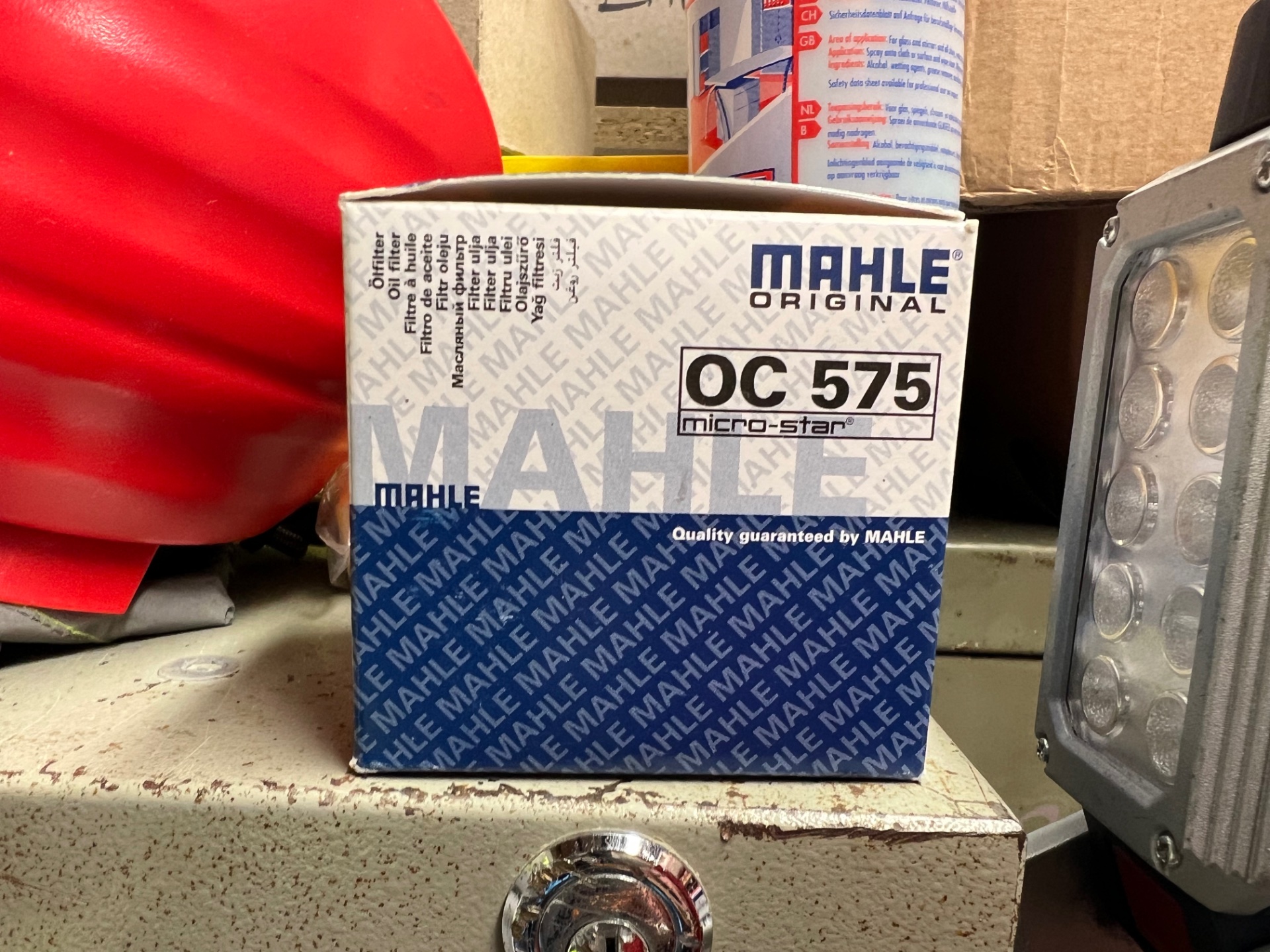

in der Suchmaschine bei Mahle lassen sich auch passende Ölfilter für die :xt12: finden. Ob die Tatsächlich 100% genau passen kann ich nicht sagen, aber ich glaube nicht das Mahle oder Mann da mist bauen.
Schöne grüße aus Ostfriesland
Andreas

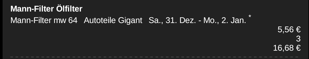

Einen alternativen Ölfilter habe ich nicht alleine wegen dem Preis gesucht, sondern wegen der Verfügbarkeit bei einer Vielzahl von Anbietern, bei denen ich eh ständig bestelle.
Damit ich mir also nicht die Mühe machen muss, bei einem Verkäufer alleine den Ölfilter der ST bestellen zu müssen, und dafür extra Versandkosten zahle. Auch habe ich keine Lust, dafür 20 km zum Freundlichen und zurück zu fahren.
Die neuen Filter von MANN sind bereits da.
Zum Stückpreis von gerade mal € 5,56.
Und ganz ohne extra Versandkosten.
